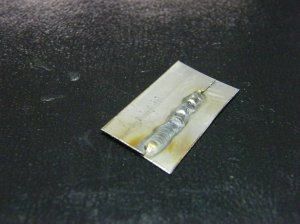

Já jsem svařil ukázku 0,4mm plech . Zítra sem dám fotku.

Tak jsem to vyfotil. Jedná se o plech 0,4mm. vařeno Partnerem 200, pulsem. Elektroda zlatá o1,6 nabroušená na cca 20°. Puls 1,5Hz, 85A, délka pulsu : ta kostrbatá část 5%, ta hladká 10%, malý proud 5%, t.j. 5A.
K tomu poznámka: když svářečka umí min 5A, tak spodní prpoud pulsu bude min5A.
Kdybych chtěl užší svár musel bych místo délky pulsu zvětšit proud a to podstatně. Pak by ale vzrostl také minimální proud a to už by dělalo problémy. To je to o čem jsem již jednou psal. Pokud by svářečka uměla mnimální proud 0A, jak to umí např. Fronius, dalo by se jít až na max. proud svářečky.
Tohle uvádím proto, ža je důležité se dívat při koupi svářečky pro takové účely i na parametry, které se zezačátku nezdají důležité.
Někde doma mám ještě kousek plechu 0,25, když ho v brzské dobe objevím, tak to zkusím svařit a dám fotku.

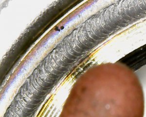

Zcela náhodou jsem narazil na tento svár:
http://www.svarforum.cz/forum/uploads/thumbs/7791_microtig.jpg
Pouhým okem jsem si ho ani nevšiml. Ta hnědá hruška na fotce je hlavička zápalky ø3mm pro srovnání...
Takže laser nebo microTIG?
