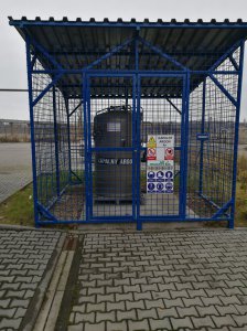

tesne pred koncom roka sme riesili zasobovanie argonom - flase pouzivame len na montaz, na dielni mame rozvod argonu
http://www.svarforum.cz/forum/uploads/thumbs/2227_dsc_0007_69.jpg
mali sme nejaky pokec s dodavatelmi technickych plynov - "nakupil" som kopec pre mna cennych informacii, ktore som doteraz tak-nejak z pozicie zvaraca neriesil big_smile
1. plnica stanica dodavatela ma nastavenu nejaku kvalitu argonu, overenu meranim - dodavatelom je garantovana o stupen nizsia (dodavatel si nechava rezervu) - a to je to cislo na flasi
to znamena, ze ked kupujeme flasu s argonom 4.8 (dnes bezna kvalita), a pokial sa nic vynimocne nestalo, tak vo flasi je realne argon 5.0
2. formovaci plyn (argon+vodik) je drahsi, ako cisty argon - to znamena, ze pokial vyslovene nemam predpisane pouzitie formovacieho plynu, tak zvaram aj fukam argonom - logisticky je to najjednoduchsie riesenie (staci mi jedna flasa/jeden zasobnik/jeden typ plynu), a aj ekonomicky je to najlepsie riesenie
