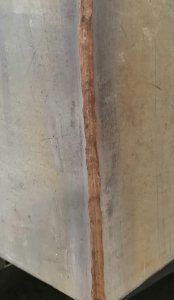

Plech pájen cca před čtvrt rokem pohozen venku na větru a dešti.
http://www.svarforum.cz/forum/uploads/thumbs/2784_img_20200125_080629.jpg

To je zoxidovaná zlatavá barva sváru? Moc z toho nepoznám jestli to zrezlo (to asi ne) nebo svar změnil barvu na hnědou

Re: Povrchová úprava rámu a křídel brány/vrat
Nic zoxidovaného ani rezaté. Tohle je barva sváru cusi3

V to jsem doufal, ale minulých fotkách mi ta barva přišla spíš zlatá a tady hnědá, tak proto ten dotaz. Ono by se to potom stejně mělo ještě přetřít nebo stříknout zinkovou barvou, tak se to pohledově sjednotí. Já teď čekám na schválení ceny, u toho drátu se nezdá cena, ale zase to ušetří práci a náklady jinde, tak to nebude až takový rozdíl, uvidíme

Je to barva zlatavá, ale je to možná blbě vyfocené.

Jen pro upřesnění: To je pozinkovaný plech pájený v rohu? Jak je tlustý?

Ano pájen v rohu oboustranně a 2mm
