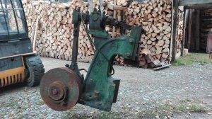

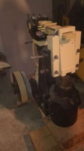

ano, všetko som  mal rozobrate do šrobka.
len su tam neake divne zavity asi witvortove. Nahoda-štastie že sused 93 ročny strýko je syslik a tak som tam našiel všetky predvojnove šrobky  čo mi chybali.
mam už približne na 80% v kope, ešte  urobit potrebujem konzolu na motor a mohol by fachčit.
kukam na ten molykom , asi bude biely to by som rad lebo ta grafitka sa mi zda  že by to bolo cele zababrane hed mi dal tolko roboty ho vyčistit, vykartačovat popieskovat a ponatierat. všetko namažem .
už sa nemožem dočkat kedy sa rozbehne.
ale už musim prestat lebo ide zima a musim makat na stavbe, takže bude asi pauza do jari s reparaciou
natial to na provizornom stojane vypada takto.
stojan spravim novy poriadne masivnejši. je to neaky divny ajax s trecou spojkou na klinove remene, a ma trocho dlhšie pera, posunuty stredovy čap, prerobeny baran, vraj je silnejši:
http://www.svarforum.cz/forum/uploads/thumbs/6533_img_20171010_185043.jpg
http://www.svarforum.cz/forum/uploads/thumbs/6533_img_20170823_124336.jpg

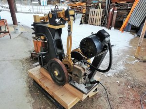

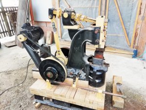

bolo konečne trochu času/po troch rokoch/ tak som ten buchar dal do pojazdneho stavu, do takej mobilnej verzie....
.....samozrejme  časom dostane dalšie kozmeticke vylepšenia atd, stale je na nom čo zlepšovat
http://www.svarforum.cz/forum/uploads/thumbs/6533_img_20200221_143434_3.jpg
http://www.svarforum.cz/forum/uploads/thumbs/6533_img_20200221_144144_2.jpg
