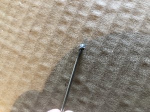

Vem větší průměr drátu, mezi přidáváním ho dej dál od oblouku ale aby byl chráněný plynem. Přidávej ho tak, aby se rychle dotkl lázně. Drž hořák více kolmo, někdy pomůže i menší průtok plynu.
Drát na obrázku byl soustavně vytahován z ochranného plynu. To nemůže fungovat. Při svařování Al slitin obecně platí, že hořák musí být skoro kolmo na svařovaný materiál. A o přídavném materiálu zase platí, že se nesmí vytáhnout z ochranného kužele plynu. Další "zvyklostí" je použít raději o stupeň větší průměr drátu, než by se použilo na oceli. A samozřejmě pečlivě hlídat vzdálenost kaloty na konci elektrody od svařovaného materiálu. Jsou i tací, kteří různě přibližují a vzdalují hořák od místa svařování místo aby měnili rychlost dopředného postupu.
Dívám se, že Vám to dělá co dělalo i mě. Ad a) dodržet co říkají pánové výše, ale b) to vypadá, že máte příliš dlouhý oblouk a velký sklon elektrody.
Takže elektrodu níže na vzdálenost její tloušťky (2.4 nebo 3.2) podle toho co máte a max úhel cca 15 stupňů od kolmice.
