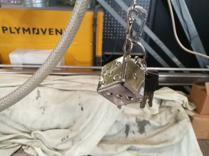

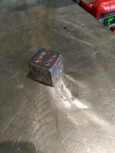

Ked uz to je kocka, nech je kompletna big_smilebig_smile
http://www.svarforum.cz/forum/uploads/thumbs/2227_img_20200530_145211.jpg
a potom mi prislo skoda ju len tak vyhodit do srotu big_smilebig_smile
https://ulozto.sk/file/JXrlSkkVkN9f/vid … 192032-mp4
http://www.svarforum.cz/forum/uploads/thumbs/2227_img_20200530_192020.jpg
http://www.svarforum.cz/forum/uploads/t … 145211.jpg
http://www.svarforum.cz/forum/uploads/t … 192020.jpg

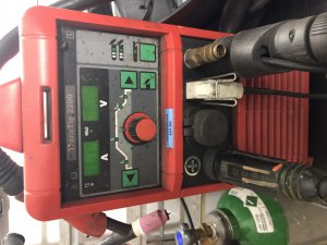

Lenze na mojom transtigu mam iba funkciu stehovania, puls tam nie je, ani bodovanie. Ako si opracoval kocku do final podoby?
#31 30-05-2020 23:02:22
Re: nerezova vaňa
odfot predny panel - to musis mat nejakeho stareho transtiga - JOB modely uz mali puls
ta 2mm stena sa da ale povarit aj bez pulsu

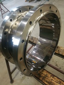

kocku som len prebehol filcovym kotucom so zelenou lestiacou pastou - je vidiet, ze jemne skrabance tam zostali
ak chces tip-top povrch, musis "povyberat" ryhy a skrabance a postupne brusit 120,240,320
az potom filc s pastou a nakoniec handru s pastou - taky postup dodrzuju chalani u nas - potom mas zrkadlo big_smile
http://www.svarforum.cz/forum/uploads/thumbs/2227_dsc_0002_81.jpg

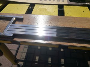

ja pouzivam tento nafukovaci valec + prstence s roznou hrubostou + filcovy prstenec
https://www.topabrasive.cz/cz/sortiment-38-36/
namiesto handry pouzivam toto
https://www.aliexpress.com/item/3241497 … 4c4dojyzKc
http://www.svarforum.cz/forum/uploads/thumbs/2227_dsc_0025_39.jpg
http://www.svarforum.cz/forum/uploads/thumbs/2227_dsc_0027_37.jpg

http://www.svarforum.cz/forum/uploads/thumbs/9669_f513ccc8-5729-437d-b2f9-f527179e8de1.jpeg
#33 31-05-2020 20:36:15
Re: nerezova vaňa
ano, to nie je JOBovy model - ale doteraz som si myslel, ze aj tieto mali pulz
nevadi, uz viem.....
