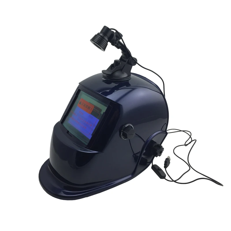

718G nieje prave najhorsia sam ju vlastnim okrem varoka ju tu ma dost ludi a nikto si nestazuje (inak by som to napisal sem)
okrem toho 718G Kukly maju aj prislusenstvo lampicku smile Skor ci nema Jirkati pravdu ako ma osvetlene pracovisko.
Ja pouzivam 5eur 100W halogen. ten moj kutik je fakt tmavy.
Tu na fore kvoli estetike a velkosti priezoru a dostupnosti ludia preferuju KWX no 718G bola na trhu o 1.5r skor.
Este som si vsimol ze su asi dve revizie kaziet 718H a 718G zatial som nezistil aky je tam rozdiel.
Varok pismenko neuvazda Speedglas ma tiez pismenka a je tam rozdiel a tu by to mohlo byt tiez tak.
Moje odporucanie je nech VAROK robi dennik co a akym prudom a kuklou zvaral  a rano nech dopise ako oci
zisti co mu nesedi a ked toho bude mat viac moze stym jasne argumentovat. Takto vyzbrojeny moze ist
k ocnemu a potom za sefom a mal by pochodit. Clovek rychlo zabuda ale oci nie preto je to dobre pisat.
