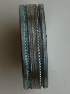

takto vyzera moja kladka:
http://www.svarforum.cz/forum/uploads/thumbs/174_kladka.jpg

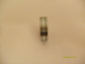

Registrovaný: 12-09-2009
Příspěvky: 3595
Re: kladka do podavače
m.evil napsal(a):
http://www.svarforum.cz/forum/uploads/t … kladka.jpg
moje ma hladke dražky ve tvaru U  obrazek neni ostry, ale mam hohttp://www.svarforum.cz/forum/uploads/thumbs/1360_s63000014.jpg

kladku jdu skusit jak jede budu skoušet zda se drat zastaví a vebo jestli proklouzne mam i fotky tohoto podavače s namontovanou euro koncovkou, ktere jsem ulovil na polskem aukru když jsem prochazel všechny svařečky co se v polsku nabizí nektere jsou si podobne jako vejce vejci jen maji jinou značku ale sem tam nekde je moznost přečíst znacku kende. hlavne svařečky BASS polsko jsou přesne kopie einhell a jinych kende stroju.

Příspěvky: 3595
Tak jsem kladku vyskoušel tak mohu ktomu dodat, že cely problem vymotavani dratu do podavače je spusobeno temi kladkami ze zoubkovymi drážkami tahle kladka ma hladkou drážku ve tvaru  U  takže i podavač se šponovaním planžetou jde normalne na nejmenší přítlak při ručním zastavení drátu  o překažku normalně drát proklouzl až při vyším přítlaku planžety se drát začal vymotavat do podavače  tady je odkaz na firmu v PLZNI kde kladku seženete je potřeba uvest že jeto kladka do einhell BT-GW-170 oni kladku vyberou a poslou vam ji možna i na slovensko  tak se majitelum einhelu rady BT-GW, POVERMAT,a nekteré typy Gude a jinych stroju co maji stejne podavače dratu jako ty  jmenovane stroje tak doporučuji kladku vymenit stojí to opravdu zato kladka je opravdu na drat 0.6 a 0.8  TED ODKAZ NA TU FIRMU:http://www.stenfr.cz/index.php?idAktualni=20     v kontaktech maji i telefon, ale adresa je: Markéta Franková Nebílovská 10 301 34 Plzen tel.377421236, mobil 605754055 mohu vřele doporučit!!!
