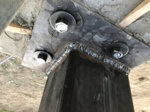

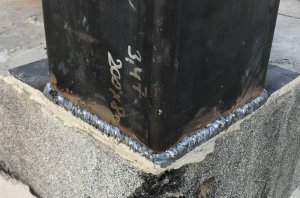

Je tento svár v pořádku?
chtěl bych se na Vás obrátit s jedním urgentním dotazem. Firma mi na stavbě svařila jekl na desku a ten svár se mi moc nezdá. Jedná se o sloupek v přízemí, který bude mít z každé strany dvoumetrové okno. Je to takto v pořádku nebo je to mám nechat udělat znovu?
Omlouvám se za laický dotaz, ale příští týden se má pokračovat ve stavbě a já nevím, kde jinde bych se zeptal.
Díky moc!

Tak není to na jedničku, ale podle mě svár dobrý. Určitě svařováno elektrodou a tam je to trošku složitější.

Opticky je svar naprosto v pořádku, teď ale je otázka jestli ten svářeč se neurazí co zde uvidí nedůvěru ve svou práci a neodejde od díla před dokončením, já bych to totiž udělal

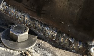

Pátej obrázek: na tý platně je svar podstatně menší, ale držet to asi bude. Respektive mu to nejspíš hodně stékalo, možná to ani není svár, ale jen steklý kov. Jadernou elektrárnou by to neprošlo smile

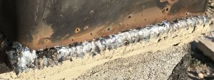

No firma to zrejme na stavbe zvarala vonku s magom (ceocka) ... podotykam ze to vyzera na jednofazovy stroj typu ideal... mam pripomienku ze neocistili zvarane plochy od okuji, a snad nefukal vietor...  drzat to samozrejme bude, ale... kedze ten jokel ma 8 mm stenu tak to mohli zvarat elektrodou, minimalne EB 121 3,15mm.  Tam by bol zaruceny prievar a nebolo by treba riesit okuje a vietor vonku .. bolo by zaujimave si pozriet vykresovu dokumentaciu od statika, aky zvar je tam predpisany.

Neviem ale ten zvar tam je len nato aby sa to neposunulo do strany, tehly mas ako zvarane? Inak hore na tych ickach to je ako privarene?
Inak na tom venci dufam ze nejake, draty pribudnu, lebo bidim tam len nabodovany strmienok? To je tiez napapad.

Díky za komentáře, uklidnili jste mě. Svařované to prý bylo na dílně a na stavbě se to montovalo. Svislý jekl (tloušťka 8 mm) je do vodováhy správně, ale spodní železná deska je navařena našikmo (cca 3 mm na 30 cm šířky.) s venkovním okrajem níže než vnitřním (buď šikmo uříznuto nebo navařeno). Svár se podle mě bude skutečně starat hlavně o to, aby ten jekl "neuhnul" do boku.
Stavební firmě jsem musel reklamovat už nějaké statické věci v základech a tak jsem teď raději opatrný...

Tipnul bych si, že bude prohnutá v místě sváru. Na funkčnost této konstrukce to nemá žáden nežádoucí vliv, stejně asi bude z poloviny zalitá v betonu (tzn.něčím natřít, kvůli zpomalení koroze zvenčí).
Pokud je deska rovná a kolmá k jeklu a jeví se (zřejmě podle vodováhy) zešikma, bude to nerovností podkladní plochy (beton + bitumenový pás).

Zdeněk 55.... víš o co bych se více staral? O rozložení síly na ten roh at se neurve. Asi tam bude  dost velký tlak. a jesli je to schátralý beton a nebo méně kvalitní. Tam hledej problém  jinak svary  jsou v pohodě  jak tady někdo psal jsou jen  proti smyku.

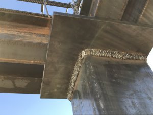

Svary vypadají opravdu jako svařované MAGem, ale u té druhé fotografie má Varok asi pravdu s tou elektrodou. Je tam zřetelně vidět neoklepaná část struzky po elektrodě. Jole.

Jole...  to není struska ale vypadl mu bordel z hubice.
