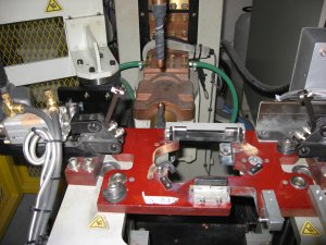

Problémy při bodovém svařování
má někdo zkušenosti se svárama mimo elektrody? Při svařování se mi dělají sváry i jinde než mezi elektrodama. Díky za každý tip.
Materiál: pozink
http://www.svarforum.cz/forum/uploads/thumbs/1784_img_6672.jpg
Editoval davidstych (23-02-2010 14:54:24)
#2 23-02-2010 20:25:03
Příspěvky: 4662
Re: Problémy při bodovém svařování
Olepte si zbytek kleští mimo elektrody textilní lepící páskou. Tohle se často stává při nechtěných dotycích různých částí kleští.

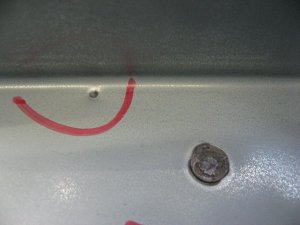

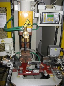

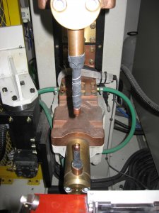

#3 24-02-2010 08:32:42
davidstych
Elektrody jsem sice obalili, ale nejsme si jisti, že to pomůže, protože rok se nic podobného nedělo a najednou se objevilo spoustu chyb (malé sváry, viz. foto). Máme tuto svářečku, která je řízená programem a kleště se nikde nedotýkají výrobku.
http://www.svarforum.cz/forum/uploads/thumbs/1784_img_6673.jpg
http://www.svarforum.cz/forum/uploads/thumbs/1784_img_6674.jpg
http://www.svarforum.cz/forum/uploads/thumbs/1784_img_6675.jpg
Editoval davidstych (24-02-2010 08:34:32)
#4 24-02-2010 20:59:36
Příspěvky: 1821
V první řadě je třeba udržet horní i spodní elektrodu v čistotě . Pozinkované plechy se bodují pulzy , kdy  prvním pulzem vypálím zinek a druhým se svaří plechy k sobě.Zdá se že řídící jednotka Vašeho stroje by to měla umět.To jsou hlavní zásady při bodování pozinku. Pro podrobnější určení nastavení bodovky je třeba blíže znát možnosti nastavení řídící jednotky a síly bodovaného materiálu.Váš problém je zřejmě ve špatně nastaveném času sevření . přítlaku, náběhu proudu a času chlazení.Správně nastavená bodovka nesmí prskat ani jiskřit a přitom body musí perfektně držet.Pokud je Vaše bodovka vybavena funkcí kompenzace proudu tak ji prozatím vypněte a použijte ji až bude stroj pořádně nastaven.
