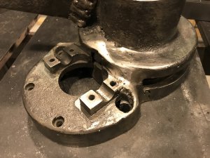

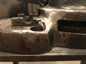

Re: popraskany dil delicky
jako pohledove se mi to zda hezci nez predtim, ale to ze to na tom druhem obrazku prasklo u te velke diry pro sroub, to me stve. nemam uz elektrody, ale nasel jsem obchod, kde maji cely balik (41ks, OK NiCl (723, 92.18) za 1100kc! coz je super! takze koupim cely balik. beztak nevarim litinu naposled.
http://www.svarforum.cz/forum/uploads/thumbs/8233_img_9279.jpg
http://www.svarforum.cz/forum/uploads/thumbs/8233_img_9285.jpg
Vždy byl problém ta přechodová část mezi materiálem elektrody a litinou . Pokud již ten přechod máš , a to u té díry máš , tak to opravíš elektrodou lehce . Vždy vařím s velkým přesahem materiálu a potom odbrousím , i když to vyjde dráž ....
jj, taky jsem prave cekal ze nejvetsi problem bude to spojeni dvou materialu a ne ze mi to krupne v prostred toho noveho navaru. no ale jak rikas, ted uz staci jen tu cast zavarit znova, vybrousim tam zase drazku a pak dalsima elektrodama to udelam masivnejsi. snad uz to pak nekrupne. jinak nektera mista jsem tam nechal nezavarena, prislo mi to moc nebezpecne, ze uz bych to nedal do pouzitelneho stavu. to myslim tu dosedaci plochu u te petky nebo sestky diry. jak jsou tam ctyri.

Prasklý svěrák se tu řešil mnohokrát. taky mě to potkalo.Díly jsem odmastil a sešrouboval. Na úpravu ploch-
úkosy  použil drážkovací elektrodu ESAB OK 21.03. Výsledkem jsou 4 krásné stehy. Otázka je jestli
svarové plochy neupravit jinak a nezkusit zavařit kořen OK 21.03 a potom doplnit krycí vrstvu třeba E-S 723.
Litinu jme svařovali dosti často,ale překvapily mě tak čisté stehy.
takze tim ok 21.03 se jak drazkuje, tak i svaruje?

Původní záměr byl drážkovat. Litina by měla jít drážkovat. Možná by šla lépe řezat. Litinu jsme dříve řezali běžnou
elektrodou a výsledek mě překvapil. Elektroda dvaapůlka přetížená na 140 a  potom až na 170A. Záměr byl takový,
že použiju co nejmíň věcí. Po drážkování budu mít skoro hotový předehřev a po dočištění a kontrole teploty jen
zavařit a hotovo. Nevím jestli se mi povedou fotky-zkusím to. Zajímalo by mě ,co na to říká třeba jirkati.
aha, tak z toho co rikas uz mi dochazi, proc me to asi drazkovat neslo. mel jsem takove pchybnosti, ze to neni uplne klasicka seda litina, to co jsem varil ja a jak to tak ctu, tak na to asi drazkovaci elektroda zrovna idealni neni. no nevadi, aspon jsem si to zkusil. jinak vysledek i proces bude v nedeli ve videu na mem kanale, koho by zajimalo
Ohřátá svářená litina je důležitá . Když jsem vařil celkově prasklé věci , tak jsem valil dokonce , až jsem končil tak , že celý svar do přechodu na obě strany byly jasně červené .
