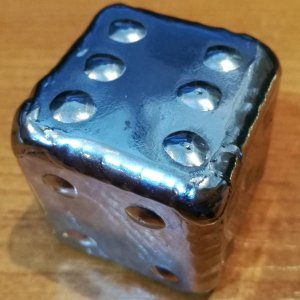

Tak to budeš muset udělat hóóódně těch kostek, než se ti to zautomatizuje big_smile
A měsíc nebudeš vařit a budeš zase začínat, tentokrát naštěstí jen z poloviny, už to půjde rychlejc smile
Mimochodem, ta kostka je na naučení držení hořáku a přidávání drátu dost blbej příklad. Tohle bys měl dělat na plechu natupo, nebo úplně jen na plechu housenku, bez spojování materiálu.

Tak to budeš muset udělat hóóódně těch kostek, než se ti to zautomatizuje big_smile.....
ja na tie kocky robim bobky (1,2,3,4,5,6) - az to vyzera aspon trosku uzitocne big_smile

....ja na tie kocky robim bobky (1,2,3,4,5,6) - az to vyzera aspon trosku uzitocne big_smile
celkom pekny ulet je zvarit fotbalovu loptu z 5 a 6 - uholnikov - uz mam aj napalene vypalky (20ks 6-uholnikov a 12ks 5-uholnikov ), ale nejak nemam cas ..
Bobky umím taky, ani k tomu nepotřebuju drahou svářečku big_smile
Ta lopta je moc pěkná, ještě s náběhama barvy na švech. Krásně to dokreslí. Kdybys je odstranil, nebylo by to ono. Ale práce tak na den, co? smile
