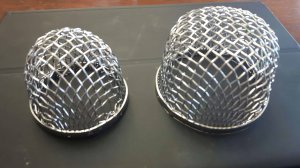

No, tyhle typy mívají "oka" i 40mm...
http://www.svarforum.cz/forum/uploads/thumbs/9994_lapae.jpg

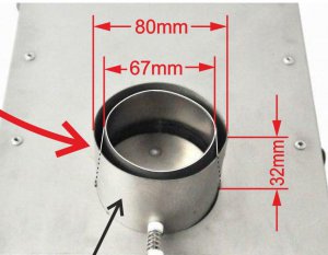

Juráš napsal(a):
http://www.svarforum.cz/forum/uploads/t … _lapae.jpg
spíše něco takovýdleho, jednostěnnýho nebo dvoustěnnýho ( jako košík v košíku:-)
http://www.svarforum.cz/forum/uploads/thumbs/1445_download.jpg
ta vnitřní část je kónusová
http://www.svarforum.cz/forum/uploads/thumbs/1445_spark_arrester.jpg
