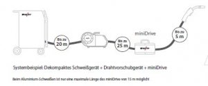

#14 30-11-2020 06:32:25
Výska
Místo: Šluknov
Registrovaný: 11-07-2016
Příspěvky: 69
Re: svářečka na stropě - kostra
Řešením by mohlo být nechat svářečku na zemi a pořídit si prodlužovací převodovku. U nás tomu říkáme Drive (mini Drive). Například v loděnicích, nebo při stavbě kolejových vozidel, kde není komfortní, nebo fyzicky možné dotáhnout svářečku na místo svařování se používá prakticky výhradně tohle řešení. Obvyklá vzdálenost mezi svářečkou a převodovkou může být až 25m, potom z převodovky do hořáku většinou 3/4/5m.  Pokud vím, tohle řešení nabízí pod jinými názvy většina výrobců. (Fronius, EWM, Kempi). Přikládám schéma. Paketový svazek, kterým jsou vedeny všechny periferie (Data, silové kabely, plyn, voda atd. ) ovšem není z hlediska jejich povahy příliš flexibilní a udělat na něm rádius 1m bych viděl jako limitní.
