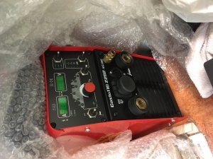

Já jsem před nedávnem také řešil výběr přenosné MIG/MAG svářečky no a protože už v dílně jeden Castolin   ( Fronius v hezké poctivé plechové krabici )mám tak jsem při zkoumání, toho co nabízí Castolin  na to Derby taky narazil.  Nakonec jsem ale slevil z kvality a koupil svářečku částečně z umělé hmoty smile
http://www.svarforum.cz/forum/uploads/thumbs/303_img_1281.jpg
