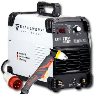

Stahlwerk Schweissgerate. 40 50 60 70 100A
mám potřebu pořídit do firmy třetí stroj,
občas zakázka trvá neúměrně dlouho i se dvěma a taky je potřeba mít rezervu když něco klekne.
Zákazníci potřebují předat stavbu v dohodnutém termínu.
Před lety jsem koupil tento štalverk 120A. Protože maká, chtěl jsem ještě jednu - stejnou. (Stála na německém e-shopu necelých 20tisKč).
Dodavatel už ji nemá v nabídce, jedou teď novou řadu.
Tak jsem dotáhl domů CUT 70P. Má to 100% zatěžovatel 54A. To musí stačit skoro na vše co se při demolici vyskytuje.
Jediná věc která mě na tom sere je řezák PT80.
Aparát jsem ještě nevybalil, nezkoušel. Až bude čas vyzkouším a poreferuju.
jo - i čeští eshopáři se učí - stála míň než nabídky na ebay.
http://www.svarforum.cz/forum/uploads/thumbs/1168_plasmaschneider-cut-70-p-igbt-1173-001-1-61415_-_kopie.jpg

rdk ty máš koukám CUT 70 to je to co jsem dal nahoře fotku nebo jiná starší verze? Jak to maká?
Já zatím jen zakopávám tady o tu krabici, eště sem to nevybalil.

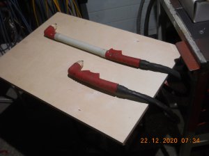

sme to dopracovali s tím kapitalismem, českej kutil kopíruje hořák indického výrobce sad
http://www.svarforum.cz/forum/uploads/thumbs/1168_dscn2896.jpg

náhodou si to vyřešil pěkně a rychle,dej vědět jak se s tím pracuje
#20 23-12-2020 03:42:08
Příspěvky: 4966
Re: Stahlwerk Schweissgerate. 40 50 60 70 100A
jo, mohl jsem ho prodloužit libovolně třeba 1,5metru ale to je nesmysl.
Toto je o 30cm, to by mělo být optimální pro práci na kterou je to myšleno.
O takové vychytávce jsem uvažoval už roky, ty jsi mne nakopnul tím správným směrem abych to konečně realizoval. Dík.
Jakmile to otestuju dám recenzi.

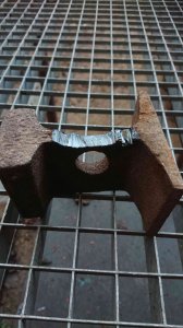

Ahoj,
nadělil jsem si multifunkci AC/DC TIG 200 PLASMA ST IGBT a kompresor Air Compressor STAHLWERK ST 510 pro - za mě spokojenost. Sváří, řeže,  kompresor nepozná odběr.
Kolejnice měla 13mm.
http://www.svarforum.cz/forum/uploads/thumbs/5142_kolejnice.jpg

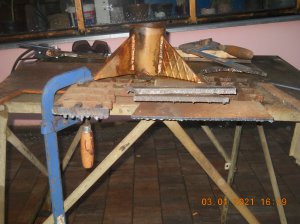

tak sem konečně vybalil toho Štolverka 70 a vyzkoušel jestli to chodí, zároveň sem prověřil ten zbastlenej prodlouženej řezák.
Jsem spokojenej. Řezákem se manipuluje luxusně (ani nemusím rukavice, ty nesnáším beru si je málokdy).
Až potýrám novej aparát v práci, dám další recenzi.
Na fotce je plech 8mm, nerez plotna 12mm a dekl od kanálu litina 20mm.
http://www.svarforum.cz/forum/uploads/thumbs/1168_dscn2917.jpg

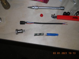

Taky jsem se opětovně přesvědčil že čínskej výrobce je parchant nedůslednej a je mu jedno jsestli výrobek vydrží.
Taková hloupost která vyřadí aparát a hledáš opravnu. :-(
Z tlačítka v hořáku vede dvoulinka, tlačítko spíná nějaký relé v mašině a spouští proces.
Dvoulinka je zakončená konektorem který se po zasunutí pojistí převlečnou maticí.
Ten zmrd čínskej konec té dvoulinky stabilizoval kouskem tvrdé tlakové hadičky, v kostře konektoru jsou šroubky M1 které přes objímku kabel drží aby se nevytrhly žíly z fastonů.
Teda má držet, tím že použil místo gumy tvrdej plast tak to samozřejmě nefungovalo a jeden drátek se odlepil - málo přiletovaný cínem.
Je to hořák starej tři roky, často používanej.
Abych to s mojí slepotou a trafopáječkou dokázal opravit musel sem dvojlinku kus od konce přeštípnout (to po opravě snadno spojím) připájet ten kontakt i s těžkým neforemným přívodem sem si netroufal.
Místo tvrdýho plastu jsem použil kus šlahounku na pumpování byciklů. smile
Hořák maká. Původní tvrdej plast je to modrý.
http://www.svarforum.cz/forum/uploads/thumbs/1168_dscn2923.jpg

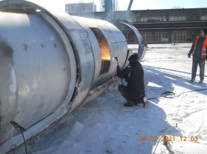

Stahlwerg CUT 70P v akci. Už pár drobností pořezala ale teď 3 dny nonstop a dobrý. Za ty prachy.
Jo a prodlouženej řezák taky OK. To bílé není sníh, je to izolace - perlit. Z tý cisterny.
http://www.svarforum.cz/forum/uploads/thumbs/1168_dscn3072.jpg

Bourači, ten konektor se jmenuje GX16 nebo GX12, podle velikosti, dá se sehnat na Aliexpressu, sám je používám na bastlení. Dělají se s různým počtem pinů, od 2 do tuším 5. To jen pro info, kdybys potřeboval náhradní. (Samozřejmě, že když někdo zmrší jeho zapojení a složení, tak šlapat nebude).
