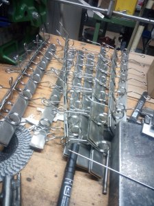

Kolik tepla  do materiálu dostanu třeba u tohoto bodováni?
http://www.svarforum.cz/forum/uploads/thumbs/7156_029.jpg

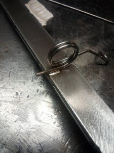

Také asi rychlost  třeba to máš na šichtu
http://www.svarforum.cz/forum/uploads/thumbs/7156_032.jpg

Je to dvojka přužinový drát

co to je? Něco do tkalcovskýho stavu? Tohle jedině Tigem, roztavit ten plocháč pak přidat pružinu. Jiným způsobem to uletí...
A ten plocháč fixovanej, přiměřeně prohnutej až do vychladnutí...
Jeden dva sváry bych si troufnul elektrodou, v tomhle objemu nikdy, určitě bych domrdal některej z posledních svárů. big_smile
pate čí to je práce? Tvoje?

Ahoj bourači  na tom prvním obrázku je takový malý vějířek je to součast autosvětla. Musí se to nějak upnout a zajede to do vakuovačky  na pokovení a pak zase na jiných přípravcích to jede na lakováni. Já dostanu na stůl  ten vějířek a je moje práce něco navrhnout udělat vzorky  než  budu vyrábět  třeba 100 pozic. Jinak jak je to prohnuté to  šlo krásně vyrovnat ve svěráku. Také se dělají přípravky na paraboly.
Jinak elektrodou to nejde  musí to být nepřepálené a čistota je důležitá  tak žádná kulička. Třeba ta pružinka je s dvojky drátu a musí být nezeslabená jinak brzo upadne a opravuješ pořád dokola.

No a to je moje zábava , sem tam fuška.
http://www.svarforum.cz/forum/uploads/thumbs/7156_003_kopie.jpg
