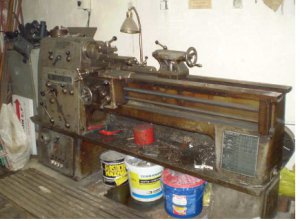

Dobrý den  Tento soustruh v delší verzi vlastní kamarád. Já jsem na něm párkrát něco dělal. Na to jak je to velký soustruh, tak měl v pinole koníku díru pouze morse 2 tak jsem mu předělával pinolu na morse 3.   Na tento soustruh je dostupný návod k obsluze žádné další informace ale poskytnout nemohu
Přidávám fotku delší verze a zdravím Štěpán

Tak to jsme na tom podobne.Take planuju dodelat 3kovou pinolu a mam rozpracovane lunety.
