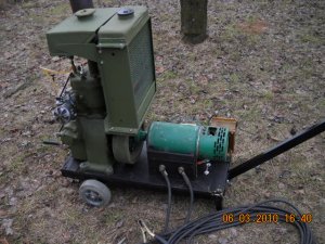

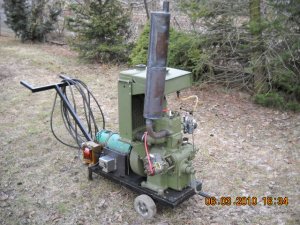

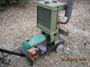

Z dlouhé chvíle jsem si sestavil další svařovací generátor, tentokrát s benzínovým motorem. Třeba to někoho inspiruje.
http://www.svarforum.cz/forum/uploads/thumbs/75_motsvaoeeka331.jpg
http://www.svarforum.cz/forum/uploads/thumbs/75_motsvaoeeka322.jpg
http://www.svarforum.cz/forum/uploads/thumbs/75_dscn0323.jpg
Základní technické údaje.
Motor: čtyřtaktní jednoválec vodou chlazený, výkon asi 4 kW, 3000ot./min, ruční roztáčení klikou.
Dynamo: 24V, 800W, typ DGM 87.12. Používalo se v autobusech Škoda RTO.
Svařovací proud 20-80A plynule nastavitelný. Buzení dynama vlastní, derivační s regulací drátovým reostatem pro nastavení svař. proudu.
V obvodu svařovacího proudu je pro stabilitu oblouku zařazena tlumivka, 56 závitů smaltovaným Cu vodičem 12.5 mm2 na jádře EI 24mm2 s mezerou 3mm.

Nádhera! Krásná práce a čisté řemeslné zpracování. Klobouk dolů. Takhle dlouhou chvíli bych chtěl taky mít smile A co ta předešlá svářečka? Pořád to maká? Nebo už šla do světa? A o tom motoru v této nové konstrukci nemáte žádné podrobnosti?

Ten motor mas z nejake vojenske elektrocentraly?

Dík za pochvalu. Tu první svářečku s dieselovým motorem stále bez problémů používám. Tuhle jsem sestavil jen tak z toho co jsem našel v garáži. Dynamo jsem koupil i s kabelama za 300,- Kč. Motor jsem koupil již dříve, protože takové "krámy" sbírám a využití pro svářečku se nabízelo.
Ten motor je trochu exot a o jeho původním použití se můžu jen dohadovat. Pravděpodobně běhal snad v nějaké centrále ruského původu. Stáří podle konstrukce tak 60-70 let. Jeho výkon můžu jen odhadovat asi na 4 kW. To není nic moc, ale s tím mohutným setrvačníkem to těch 80 ampér svařovacího proudu udělá.
Další parametry jsou: provozní otáčky 3000/min udržované odstředivým regulátorem, 1-válec, vrtání/zdvih 65/90mm, SV rozvod, vodní termosyfonové chlazení, blok hlava i válec z litiny, magnetové zapalování, rozstřikovací mazání s pomocným olejovým čerpadlem.
Kdyby se mě snad někdo pokusil následovat tak motor z nějaké modernější vojenské centrály by měl jít sehnat celkem levně a snadno, hlavně musí mít dostatečnou rezervu výkonu.
