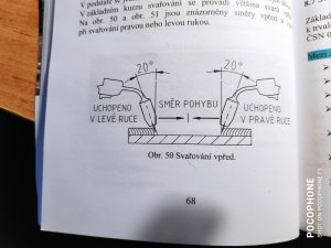

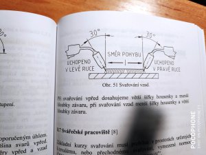

Vliv sklonu hořáku (směru svařování).
Zdravím, při pročítaní článku jsem na razil na: https://www.svarbazar.cz/phprs/view.php … 2009050601 kde je znázorněn vliv sklonu hořáku. V podstatě je tam psán přesný opak co je v učebnici k základnímu kurzu.(Při svařování vpřed dosahujeme větší šířky housenky a menší hloubky závaru, při svařování vzad menší šířky housenky a větší hloubky závaru. A teď co je pravda?

Co to tak pročítám tak to píšou všude jinak big_smile Mě by dávalo větší smysl že bude větší průvar při svařování vpřed (jak jeto na obrázku), kdy mi oblouk hoří vlastně na základním materiálu. Při pohybu vzad mi hoří oblouk více ve sváru a tolik neprohřeju základní materiál. Ale je to asi blbost v učebnici je psán přesný opak. Na obrázku v odkazu a ještě na pár jiných je to ale tak jak jsem psal. Tak nevím.
