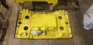

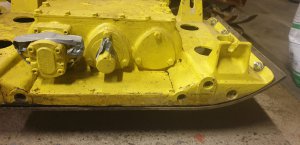

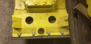

Zdravím všechny. Mám prosbu o radu, jsem úplný laik, potřebuji podvařit vibrační (hutnící desku), těleso desky (Ammann AVH 6030) je z nějaké otěruvzdorné ocelolitiny (stavěné na jedno použití) nové stojí ranec. Mám výpalek z materiálu Durostat 400 8mm. Plán je přivařit ho po obvodu a v na pár místech ještě provrtat a díry provařit, aby se to co nejvíce propojilo, spojení pouze šrouby nefunguje deska rezonuje a nepracuje jak má.
  Budič(hydraulicky hnaný excentr) je ve středu desky, pokud by hrozilo zničení gumových částí budu muset demontovat, ale tomu bych se rád vyhnul.
Deska už jednou podvařená byla předchozím majitel?, ale materiál už byl opět projetý, zavařené to bylo pouze po obvodu, část svárů držela , část byla prasklá.
Uvítám jakoukoliv smysluplnou radu, názor na to jaký zvolit postup a materiál.
Dík

V materiálech se moc nevyznám, ale myslím si že hardox nejde běžně ohýbat. Ten plech co je tam teď je jak tlustý? Na 8mm to nevypadá, ale možná to je optický klam.

Deska je docela velká 90x55cm, celá mašina má přes 500kg, šrouby jsou M14. Ohnout to šlo na velké válcové ohýbačce, dost to pruží, chvíli to trvalo, ale nakonec to šlo.

Svařovat neznámou ocelolitinu s Hadoxem bude obtížně řešitelný problém. Pokud neznáme dost přesně složení té ocelolitiny, nemá tato snaha reálné řešení. Celý problém totiž spočívá v rozdílné tepelné roztažnosti různých ocelolitin a Hardoxu. Proto se konstruktéři vždy snaží plátování hardoxem zabránit. Odrbaná ocelolitina se obvykle přes nějaký polštář dá navařit tvrdým, nebo otěruvzdorným návarem.
Přes plno odborných řečí řešení neznám, i když jsme ve firmě samotné vibrační desky pro jednu kompletační firmu vyráběli v docela velkých sériích. Jenže byly svařované právě z hardoxu a veldoxu + návary hran tvrdokovem. Ty materiály mají ještě ke všemu tvarovou paměť, takže příprava a svařování ve velmi masivních přípravcích taky nebyly nic moc.

ta origo deska bude nejspíš kalená a přesně obrobená, náhrada hardoxem  nic nevyřeší.
Z principu - co, kde a jak má vibrovat (od výrobce) mi přijde blbost to vařit a přidávat šrouby.
Nemůže to pracovat když vibrace znemožňuje ten svár kolem dokola.

takhle vám to připlátování bude určitě plandat, utopí se v tom spousta energie vibrací, zkuste to stáhnout i na zbývajících dvou stranách desky šrouby se zapuštěnou hlavou

jinak kalené to určitě nebude, rozlámalo by se to, maximálně povrchově nauhličená vrstva. V každém případě je nutné, pokud by se to vařilo, mít co nejdokonalejší kontakt mezi těmi deskami, nejjednodušší by bylo začít prošroubováním.

V Ammannu jsme běžně ocelolitinu i harox vařili. Tu ocelolitinu zkusím zjistit. Jinak-to se nesmí ani sebemíň hnout.
Nejspíš bych přidal tak 4 drážkové svary zespod.

Ocelolitina není od nás. Boky bych upravil tak na 1/2 nebo v5 a na čelo kouťák a5 + ty už zmíněné drážky.
Zavařit OK 16.95 nejlépe s předehřevem.

Přidání šroubů na boky - sešroubovat s frémou aparátu = už to nebude vibrovat vůbec.
Dutina byť minimální mezi starou deskou a nově navařenou kolem dokola = vibrovat bude ale nikoliv jako homogenní matroš.

bourač: ta fréma je vibrující a ta priplátovaná deska musí vibrovat společně při shodné frekvenci a amplitudě, mezera mezi těmito deskami, toto znemožňuje, energie se v důsledku utopení v pružných deformací nedostane tam, kam má. Jinak ta deska je na dvou protilehlých krajích ohnutá do U, tedy je vyztužena jednosměrně v ploše, to je ovšem potřeba zkusit a pak třeba svařit a třeba i v ploše viz příspěvek ad kemppin
