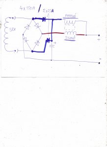

Zapojení usměrňovače u Omicron 166
Ahoj, dokázal by mi prosím někdo rozkreslit na jednotlivé součástky jak je zapojený tento usměrňovač? Chtěl bych podobné zapojení použít pro svůj projekt ale za boha nedokážu pochopit jak je to reálně zapojené. Děkuji za pomoc smile

Alexandr94 napsal(a):
Jedná se o Omicron OMI 166. https://omicron.sk/_files/200000217-d43 … yUdHmTi2eI
Realne zapojenie usmernovača :  Len ma neukamenujte kvoli kvalite ...
http://www.svarforum.cz/forum/uploads/thumbs/2028_skenovani0035_1.jpg

To, co sem dal Atishajn vypada rozumne, to je jakoby usmernovac s malou i velkou tlumivkou soucasne (vyznam kombinace ale moc nechapu, snad lepsi zapalovani, nebo stabilnejsi oblouk, ze pomocny obvd dodava vyssi napeti behem svareni). Podle zakladatele tam ale je celkem 8 diod, 6 silovych a 2 pomocne. Ikdyz bych ted doporucil se na to blokove schema uplne vykaslat.
Pokud zakladatel neni uplne netechnicky, coz neni, jinak by nesvaroval, tak musi byt schopen reverzniho inzenyrstvi. Podle realneho zapojeni nakreslit obvod. Bude tam minimum soucastek, nemel by byt problem ani pohledem, pripadne si pomoci okruhovou zkouseckou (nepouzivat ohmmetr, ma male napeti a nemusi otevrit diody, bud prepnout na akustickou zkousecku nebo na test diod, ma vetsina multimetru).

Atishajn: Děkuji za vševypovýdající obrázek. Přesně takto jsem si myslel že to je zapojené.
Abych vnesl trochu světla do tohoto vlákna. Koupil jsem na bazaru trafo z céóčka a dumal nad tím jak zapojit výstupní usměrňovač, našel jsem si tohle schéma továrně vyráběné svářečky ale nebylo mi jasné zapojení usměrňovače tak jsem probádal svarifo a načerpal potřebné informace ohledně stavby céóčka a usměrňovačů ke svářečkám. Nebyl jsem si jist toho zapojení tak proto jsem založil toto vlákno.

Ono to bude fungovať aj bez pomocného vinutia na tlmivke .
Neviem prečo v omicrone spravili také to zapojenie .
Asi kvôli úspore miesta v zváračke
To zapojenie s malou tlmivkou sa väčšinou využíva pri usmerňovači k obalenej elektróde aby netrebalo veľkú tlmivku.
Ja som s tým v minulosti robil pokusy a ako výstupnú tlmivku som použil sekundár nejakého 500W trafa.
Fungovalo to perfektne aj bez tej originálnej tlmivky a pomocného usmerňovača.
No tá moja tlmivka bola väčšia než to zváracie trafo big_smile  .
Trafo bolo originál z omi 165 .
Usmerňovač tvorili 4 ruské diódy , rozmerovo asi o polovicu menšie než diódy čkd .

A nemají to tam kvůli lepšímu zapalování oblouku? Protože velká tlumivka je zapojená na hlavní usměrňovač a ty dvě diody jsou zapojené opět na střídavý výstup z trafa a vyhlazené tou malou tlumivkou.
