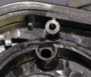

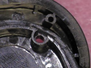

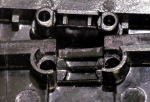

Carls - Díky moc i za jiné případné nešťastníky. Hledal jsem, ale špatně, díval jsem se do katalogu http://www.kowax.cz/katalogy/samostmivaci-kukly-papr/  strana 22 a tam tento díl není. Prasklo mi to ve čtvrtek odpoledne a než jsem se rozkoukal a pátek byl svátek, tak bych se asi do kowaxu nedovolal.
To jsem si taky říkal, že bych to provrtal a dal šrouby skrz, ale nejde vrtat na jiném místě, než jsou ty sloupky, ten plošňák z druhé strany je dost plný a má stínící vrstvu až 0,5mm od krajů i kolem sloupků. A když bych to provrtal co byly sloupky, tak to z vnější strany vyjde do popisů a do šikmin, proto jsem chtěl původně udělat 2 plechové příruby a mezi ně to stáhnout.
Když už jsem měl ty sloupky vyrobený, tak jsem je dnes přilepil- rád vítězím nad tupou hmotou, než to zatížím, nechám to dva dny schnout a pak se uvidí. Sloupky jsem udělal většího průměru. Před lepením jsem tam vyřezal závit M2, takže tam nebude takové pnutí jako se samořezkama, tak by to mohlo vydržet.

Vpravo je vidět už nalepený nový sloupek. Centrování a přitlačení je jasné z obrázků.

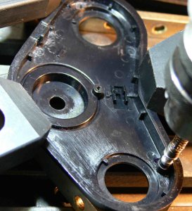

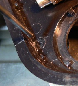

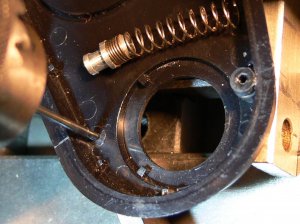

ja som tvor zvedavy mne to neda co znamenaju tie cisielka (1 a 2 a 6 sa podobaju na tie moje nozicky hihihi....)
potom ten pritlacajuci pripravok je z niecoho alebo domarobene na masinke paci sa mi to len premyslam ako to vyrobit.
inak on ani tych 121czk+postovne nedal a hadam to bude drzat naveky lebo kupit to moze ale opat mu to praskne big_smile
lebo original design je na "citron" wink
potom je tam nejaka tycka sklucidle vrtacky mozno TIG elda 1.6/2mm spravne ? pruzinka je z coho ?

ihlan díky za inspiraci. Každý sloupek musí být jinak dlouhý a i prostor na lepení není pokaždé stejný, proto jsem si ty sloupky očísloval. Ve sklíčidle je obrácený vrták 1,6mm, proleze závitem M2 a kromě toho, že slouží k nastavení polohy sloupku, brání tomu, aby se do závitu dostalo větší množství lepidla. Pružinka je pravděpodobně z elektromechnické kalkulačky, když končila jejich éra a byly nahrazeny kapesními elektronickými, tak se válely všude, před tak 30 roky jsem jednu rozebral, bylo tam spousta pružinek. Je vidět, že je ta pružinka uštíplá na míru. A ten kousek duralu jsem udělal specielně pro toto, ta drážka je tam pro to, aby šel vložit plošňák a zkontrolovat umístění, než se to mázne lepidlem.
Kuklu mám už smontovanou, ani jsem ty dva dny nečekal, je teplo. Na žárovku všechny regulační prvky fungují. To, že jsem se v tom hrabal, prozrazují jen bílé nerez šrouby, ty původní byly černé. Ono je to fakt navržený dost blbě, ideální by bylo dát elektroniku do krytu a ten přišroubovat, nebo nacvaknout na kuklu. Ale dát z jedné strany půlku a z druhé druhou půlku aniž by se to dalo nějak zafixovat, třeba nacvaknout to teda někdo musel přímo vymyslet přímo hlavou.
