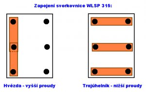

Walo: zapojení té svorkovnice WLSP 315 je na tomto obrázku:
http://www.svarforum.cz/forum/uploads/thumbs/2_svorkovnice_wlsp315.gif
Pro svařování drátem 0,8 mm se silový přívod k podavači zapojí přes odpor (svorka +R na zadní straně zdroje) a zemnící kabel se dá na minimální tlumivku (svorka 1 na přední straně zdroje).

Tato odpověď (příspěvek #7) je špatně! Protože svorkovnice je na vývodech sekundáru trafa (čili zdroj napětí, nikoliv spotřebič), tak to funguje obráceně než u motorů. Zapojení do hvězdy dává vyšší napětí, tudíž také vyšší proud. Na práce se slabými materiály je třeba přepojit svorkovnici do trojúhelníka - nižší napětí a nižší proud. Správně je to vyobrazeno v příspěvku #21.
To, že se vám zdá, že špatně sváří při zapojení do trojúhelníku je správně, to je rozdil mezi tzv. zkratovým svářením (menší napětí, tak se chovají všechny hobby svářečky CO2) a sprchovým svářením - to je při zapojení do hvězdy - tedy vyšším napětím. Na sváření slabých plechů karoserií je třeba bezvadný stav bowdenu a průvlaku a kvalitní drát. Tato svářečka je docela dobře vybavená. Předfuk a dofuk plynu, jiná rychlost výletu drátu před zapálením oblouku a zpětnovazebně řízené podávání drátu v závislosti na svař. proudu při samotném sváření.  Správné nastavení je popsáno v návodu, který by zde měl být ke stažení.  Pokud dochází k lepení drátu na hubici nebo v průvlaku může být též špatným nastavením (tam má být také dodatečný výsuv drátu po vypnutí oblouku, aby k tomu nedocházelo), závadou a nebo zásahy, které měly svářečku (podavač) vylepšit a ve většině případů bývá efekt opačný.
