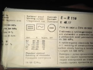

Re: Rutilové elektrody
Zajímavé. Píšou tam třeba připojení elektrody E-R 116 na +. Moje krabička ale tvrdí přesný opak big_smile
špatně čtete  elektroda na  =stejnosměrný .vlnovka střídavý (trafo), - v kroužku je - pol je elktroda na stejnosměrný
No, já čtu: Svařovací proud stejnosměrný i střídavý. Elektroda mínus pól. Značku + pólu tam nikde nevidím...

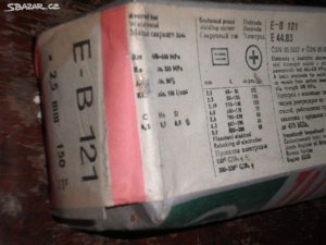

U bazických E-B 121 zase čtu: Svářecí proud pouze stejnosměrný. Elektroda na + pól:
Většinou rutilky se při stejnosměrném proudu připojují na -. Některé se mohou připojit na - i +.

Jestřáb napsal(a):
Podle značek je na krabičce střídavej, nebo stejnosměrnej mínus.
Tu tabulku bych chápal jako že když chci stehovat tenký plechy, tak dám elektrodu na ss plus.
