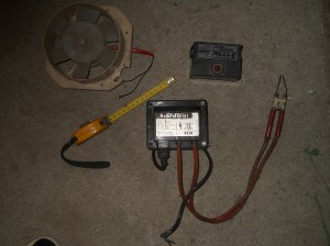

podobný trafa (původem zapalování mazutového hořáku) mám několik kusů, nevím zda to zvládne nepřetržitý (dlouhodobější) provoz. Jdu prohlédnout hromady bordelu co mám v dílně - nafotit + parametry. Jestli to najdu big_smile
#16 21-01-2017 23:45:48
Příspěvky: 4923
Re: Vypalování do dřeva
huat napsal(a):
riešenie je použiť vysokonapäťový transformátor zo zapalovania kotlov .
nevím, nevím kolego jestli je to správná cesta - toto je z kotle na LTO (50 - 100Kw)
na přiloženém start tlačítku je údaj max 10sec. Na trafu je primar 220-240V, sec. 2x5Kv, 20mA.
věnuji zájemci ale nic neposílám, poštu neumím.
http://www.svarforum.cz/forum/uploads/thumbs/1168_dscn0897.jpg
na fotce je taky ventilátor, ten s tím nesouvisí vůbec - to je pro kolegu alll - pamatuješ? toto si myslel? smile ještě jsem to nerealizoval...
