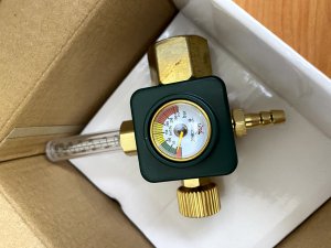

Prostě mi to nedá a musím se zde zmínit o panu Petru Vaňátkovi z https://www.naraditechnik.cz. Zhruba před půl rokem jsem na tomto e-shopu kupoval Ideal TecnoMig 212 LCD na doporučení Discovery (tímto ještě jednou děkuji !! )
S dotyčným pánem jsem vše řešil telefonicky a musím říct že byl velice vstřícný a  ochotný což se v dnešní době moc často nevidí. Byl jsem s nákupem spokojen a byl jsem spokojen i se svářečkou čili jsem napsal i odpovídající recenzi za kterou mi pan Vaňátko asi za dva dny písemně poděkoval.
Tento víkend jsem si na tom samém e-shopu objednal REDUKČNÍ VENTIL ARGON/CO2 S ROTAMETREM W21,8x1/14" MICRO   https://www.naraditechnik.cz/redukcni-v … rotametrem  cca za 500Kč.
Dnes mi přišla krabice těžká jako kráva a když jsem ji rozbalil tak mi málem vypadly oči z důlku. Ihned jsem psal panu Vaňátkovi jestli nejde o nějaký omyl nebo nedorozumění.
Prý ne, je to malá pozornost za moji recenzi zboží a e-shopu. I takový prodejce ještě existuje. Takže vím přesně kde já budu nakupovat, všem kolegům můžu tenhle e-shop doporučit a tímto ještě jednou panu Vaňátkovi moc děkuji !!!
