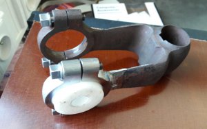

No dobře. Je to zatím v hrubě zabroušeném stavu, dobrušovat si to bude majitel. Stroje niemá, ale ruce ano, tak ať má taky nějakou zásluhu. Zadní oko je původní, přední jsem komplet dodělával, včetně všech šroubů. To plastový je model ložiska. Bude mosazný.
Jinak tou Castolinkou se dělá pěkně, hezky teče a má pěknej povrch.

Já si to přece neberu; kdyby to bylo pro mě a měl bych na tom jezdit, tak bych to u takovejhle materiálů udělal.
Vzhledem k tomu, že je to historický kolo, který není moje, peníze chci jen za to, co jsem musel bezprostředně zaplati za vercajk (závitník + doprava + 2 Castolinky), a vzhledem k tomu, že to bude někde vystavený, tak si myslím, že je to zbytečný. Což nemění nic na tom, že chci, aby to drželo a nerozpadlo se mu to v ruce, až s tím bude manipulovat. smile
Proto jsem se pídil po správném přídavném materiálu.
Nedalo mi to a trochu jsem to ještě zabrousil smile
http://www.svarforum.cz/forum/uploads/thumbs/4621_20210424_114751.jpg

na tom půltřmenu je krásně vidět TOO = je to provařené. smile

Tomu, jak to vymyslet a postupovat aby se to povedlo říkám řemeslnost. K tomu postupu: Na fotce je vidět, že jsi vložil do oka teflon. Měl ssi obě oka při sváření na jednom společném čepu? Taky tě chválím.
Neměl, vzal jsem kus tlustýho plocháče, vyvrtal do něj přesně 4 díry pr. 7mm, přišrouboval na zdravý oko, k tomu plocháči jsem přišrouboval a dopasoval to nový oko, aby sedělo proti uříznutýmu tělu, a svařil. Sice to generovalo udělat 4 pomocný šrouby M7x1x13, ale  asi bych těžko jinak chytal rovinu obou ok.

Jasné tady se to vyloženě nabízí celek navléct za tu hlavovou díru na trubku na které bude i kostra aby se mi nikde nemotala(pásky z plíšků plechovky od piva,nebo kousek topenářské měděné trubky zajistí  v případě volnější díry i těsnost a přenos ),pak napevno přitáhnout tu  zdravou část-zrcadlo toho co má být přivařeno na čep/trubku,navlíct i tu část co má být přivařená,zpolohovat doupravit si oblast budoucího sváru,bodnout a svařit dokupy.Být to sólo bylo by zpolohování a ustavení složitější.

No úplně nejlepší by bývalo bylo dát tam definitivní ložiska (který jsem neměl, prý si je udělá sám), navléct to na osu (kterou jsem taky neměl), tím by se to dokonale srovnalo a pak svařit.
Použít trubku skrz ty třmeny nešlo, nebyly na stovky stejný (blbě se to měří, byl jsem rád, když jsem se doměřil na desetinu), a podstatná bude až pak ta osa. Ložiska si bude muset dopasovat jednotlivě. Takhle má aspoň zajištěný, že jsou ty třmeny rovnoběžně a i výškově stejně. Ten původní ulomenej byl dokonce o 1 milimetr ujetej (ten zdravej konec); jestli byl ujetej i ten ulomenej konec, těžko říct. Oni jsou tihle majitelé hákliví i na rez; když jsem mu to chtěl opískovat, aby to bylo čistý, tak ječel, že ani náhodou. Očištění kolem sváru cca 5 mm vzal jako nutnost, že patinu si teda pak dodělá.
