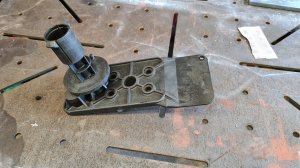

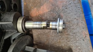

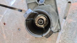

Pokud ti to pomuze, takhle je to resene u drzaku nalezato, jsou tam kluzne podlozky a je to stazene sroubem, kterym se nastavi, jak tezce jde odmotavat.
Pokud to bude civka na stojato melo by to fungovat taky.

Jasic 200P AC/DC E201 ; OMI 206 ; Cloos GLC 503 Quinto
