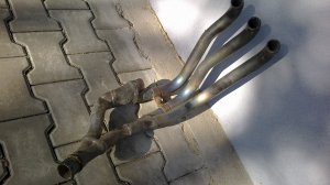

#1 02-05-2020 19:24:13
nellospeed
Registrovaný: 28-09-2009
Příspěvky: 366
titan na pokusy
Mám zde tyto titanové svody, jestli je někdo chce na pokusy se svařováním tak si pro ně může přijet - zdarma.
http://www.svarforum.cz/forum/uploads/thumbs/1380_2020-05-02-1136.jpg

Re: titan na pokusy
Mě by tedy zajímalo ,jak jsi poznal že je to Titan ?

Re: titan na pokusy
No já jsem třeba  nikdy Titan neviděl tak se ptám ,jak jsi to poznal? Možná že viděl  na jen tonepoznám .

Re: titan na pokusy
No divej se, zaprvé vzhled svárů - svárová housenka, pak barva potrubí a v neposlední řadě když to chytneš do ruky tak vzhledem k tloušťce trubek je to jak pírko. Magnet na tom nedrží takže železo to neni (a ta váha že) nerez vypadá taky jinak (a zas ta váha) a z hliníku se svody výfuku nedělají, je to titan a pěkně to jiskří.

Re: titan na pokusy
.... a ked na to sahnes flexou, iskry z toho odlietavaju uplne ine..........

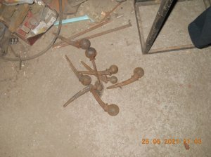

#10 25-05-2021 21:12:07
Příspěvky: 4964
Re: titan na pokusy
pár kousků Titanu by se našlo, kde vzít ale flexu na jiskrovou zkoušku?
http://www.svarforum.cz/forum/uploads/thumbs/1168_dscn3321.jpg

Re: titan na pokusy
urcite titan?
v kladne sa toho povalovalo v sklade za prepravku - kym to hodili do srotu > ale boli nerezove....
https://www.beznoska.cz/product/cerviko … typ-poldi/
https://www.beznoska.cz/prehled-vyvoje- … ho-kloubu/
Editoval rcp (26-05-2021 00:24:37)
#12 26-05-2021 06:14:33
Příspěvky: 4964
Re: titan na pokusy
toto se válelo v jedné firmě která se zabývá výkupem a obchodem se speciálními kovy.
Připadá mi to jako nespalitelné zbytky z krematoria. big_smile
I po mně zbyde jeden takový kloub + 4 šroubky z destičkami (horní čelist)

Příspěvky: 4964
Re: titan na pokusy
za to že seš na mě tak hodnej, a mám tvou důvěru big_smile tak ti jeden kloub věnuji.
Hoď mi do mailu, kde se v Práglu vyskytuješ, a až pojedu okolo stavím se na cigáro.
Tyto klouby jsem včera dotáh, vysypal z kýble v garáži na zem a nemám na ně vůůůbec čas.
Asi o víkendu vezmu flexu a zkusím jiskru. Určitě vypadají jako že prošly ohněm, jen barva.
Povrch netknutý (žádný okuje neba tak něco...)
Nevím jestli v krematoriu přidávaj do metanu kyslík, takže tam bude nějaké 2tis°C ?
Roman - jakou by to mělo házet jiskru?
Vlastně - dyť sem blbec, vezmu to do kovošrotu na spektrometr.
Jinak mě jeden kyčelní kloub už vyměnili. Už můžu skákat, lyžovat atd.
Koukal sem do zdravotní pojišťovny, operace stála cca 120tisKč.
Stejně tam mám předplaceno pár milionů. sad

Re: titan na pokusy
iskra by mala byt biela a lahka, ako ked zapalis prskavku
https://www.youtube.com/watch?v=__gEXr2kGxk
ale mal by si to rozoznat aj podla hmotnosti - ak je to titan, bude to hodne lahke - a z hlinika alebo duralu sa to nerobi
Editoval rcp (26-05-2021 22:38:20)
#16 26-05-2021 22:34:18
Příspěvky: 2552
Re: titan na pokusy
iskra by mala byt biela, ako ked zapalis prskavku
Přesně!
To zjistíte poměrně přesné podle váhy, jestli je to titan, nebo nerez. Ponořit do odměrnýho válce, změřit objem a vypočítat podle měrné hmotnosti...
Nerez kolem 8g cm3
Titan 4,50g cm3

Příspěvky: 4964
Re: titan na pokusy
tak to je o ničem, je to těžký jako prase. Měrný hmotnosti mám v ruce, poslepu poznám měď od železa.
Tak to bude nějaká předpotopní záležitost, ještě nerez.
Tak nic no, zatluču to do zdi, jako věšáky na něco... smile

Re: titan na pokusy
Vždyť tam přímo píší: "byla vyvíjena ve dvou provedeních. Jedna z variant byl odlitek z chromkobaltmolybdenové slitiny" a "Současně byla vyvinuta endoprotéza z osvědčené korozivzdorné oceli Poldi AKV Ultra 2" tj. ČSN 17 350 = 1.4435 = X2CrNiMo18 14 3 = 316 L.
O titanu ani zmínka.

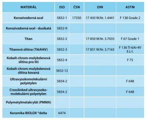

Re: titan na pokusy
pafik> Pripadne privarit ostrou stranou k niecomu a mas vesiak na kabaty.....
a manzelke ukaz bouracovu fotku tych hrdzavych  > "..... a toto ti tam dali......." big_smilebig_smile
j.bill> to bola prva genereacia, dnes uz to je niekde uplne inde
ked si pozries pdf-ka na ich stranke, tak pouzivaju rozne materialy - aj titan a zliatiny titanu
ale stale robia aj nieco z nerezu - mali sme rovnakeho dodavatela pridavneho materialu big_smile
http://www.svarforum.cz/forum/uploads/thumbs/2227_material.jpg

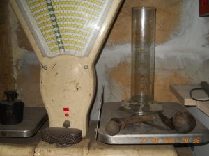

Re: titan na pokusy
máš tady dva kusy Ládesi uskladněný, až se to bude hodit sou tvoje.
Dnes sem nevydržel a inspirován panem mistrem Frankem sem vzal kalibrovanou odměrnou nádobu + váhu a dělal pokus s hmotností a jiskrou.
Mám přístup k spektrometru ale nikoliv online.
Titan to není, je to těžký ale větší klouby musí být duté! protože mají měr.hm. 3,75! Menší rozměrově jsou mnohem těžší než ty velké ale mají 7,0.
Tak nevím a flexou (jiskra) to ukazuje záhadný koktejl legur.
Uvidím co spektrometr.
pafiku na sloupkách mám velký koule z ložisek. smile
http://www.svarforum.cz/forum/uploads/thumbs/1168_dscn3338.jpg

Tedy Bouračí, ke všemu čemu ty se nedostaneš, to žasnu. big_smile big_smile big_smile Ale vidím, že jsem moc nepomohl. Podle měr. hmotnosti to neodpovídá ničemu... Mohlo by to být dutý, ale to by asi bylo pracný na výrobu... To by chtělo RTG fotku... big_smile Nicméně spectrometr by to měl zjistit přesně.

Bourac> tie velke gule budu dute - bude to zvarene z dvoch poloviciek
Ak mas este chut "objavovat", zober vrtak a navrtaj do tej gule dierku... big_smile
