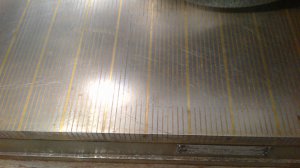

Já si zase ale naopak myslím, že za nellospeeda hovoří jeho práce ne kvalita videa. Bylo na něm poznat, o co jde. Narozdíl od jiných mnohých ale technicky brilantních videí.
Já mám k videu ale jinou připomínku. Považuji za odvážné brousit na magnetce součásti s takovým poměrem výšky k průměru.
Robí sa to ale sa pridávajú príložky, ktoré to stabilizujú.

Já mám spešl hustej magnet, hodně lidí se už nato dívalo. Dají se nato položit i menší věci a drží to.

Takovejhle mám magnet, daji se nato dát i menší věci a drží dobře, ale samozřejmně je bezpečnější to i tak radši založit.

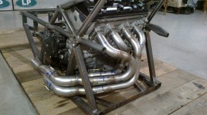

Hayabusa 1300

Ten motor pak dostane 4 kola?

Ano to bude formule. Tak se to jezdí, vezme se motorkovej motor a udělá konstrukce. Na vrchy je to takřka ideální ten motor plus převodovka z motorky je při stejným objemu o polovinu lehčí než stejný agregát z auta. Převodovka má vlastně už i sekvenční řazení jenom se vyřeší vypínání motoru při přeřazení a je to. Myslim že v rallykrose podobnou koncepci jezdí i buginy.

Zaujímavé....
