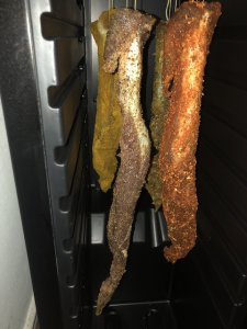

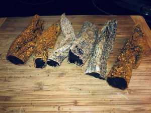

Pro inspiraci prvni varka:
http://www.svarforum.cz/forum/uploads/thumbs/9855_maso1.jpg
http://www.svarforum.cz/forum/uploads/thumbs/9855_maso2.jpg
