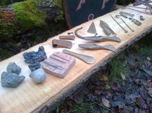

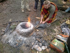

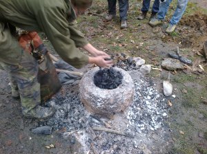

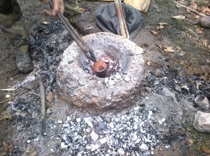

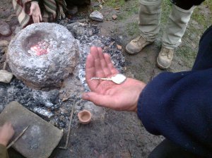

Byl jsem na exkurzi v pravěké osadě Křivolík, probíhala tam výroba cínu a mědi pravěkou metodou. Cín se vyráběl jednoduchou redukcí cínovce (kasiteritu). Do kelímku se naskládaly vrstvy uhlíku a cínovce a kelímek se nakonec utěsnil pokličkou z hlíny aby prý nevytěkal cín při procesu ven. Dovnitř se dalo asi 100g rudy a výtěžek byl 20g cínu za nějakou půlhodinu v peci. Uvnitř pece mělo být cca 1300 st. celsia.

Moc pěkné! Jenže ta pravěká metoda jim trošku pokulhává na moderních vymoženostech:
- Pytel dřevěného uhlí. Já vím, postavit milíř není žádná sranda.
- Ta přírodní kůže šedočerné barvy na měchu je z kterého tvora?
- Ocelové kleště jsou velká pomoc, zvláště kvůli bezpečnosti.
- Hliněný tyglík, který vydržel udávanou teplotu, si zajisté uplácali při některém minulém workshopu?
Experimentální archeologii fandím, jenže s jejich zjednodušením tu rudu mohli rovnou vytavit v el.peci...

Tak šlo hlavně o to aby lidi co tam přišli z toho něco měli. Tu rudu co donesli v sáčku údajně rýžovali z potoka tři dny, kdyby hliněnej kelímek praskl tak by z toho neměl nikdo nic. Může se jít co já vim cestou postupného zjednodušování, příště zkusit kelímek vyrobit a když to vyjde dál udělat to uhlí nebo ulovit mamuta kvůli kůži na měch.
