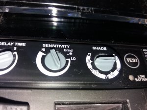

#16 29-11-2021 08:37:44
Příspěvky: 5080
Re: Pulzujúci oslňujúci oblúk
Tak mě teda řekni, kde máš nastavení citlivosti v Ampérech o kterém v #13 píšeš. Máš to stejně jako já na všech kuklách co jsem měl a mám. Plynule od Lo (Low, malá citlivost) až po Hi (High, velká citlivost). Ale to automatické zapínání má moje KWX820 také. Takže nevím s jakou novinou vlastně přicházíš.
