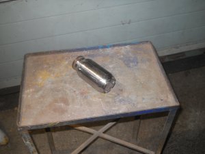

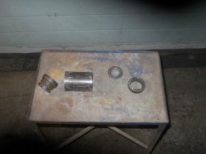

potřebuju zejtra prodlouženej ořech #36, kvůli jednorázové akci ho nebudu kupovat.
Vzal jsem jeden nadbytečný, který se mi válel pod ponkem a tenkým kotoučem ho přeříznul, v místě kde vnitřní 6ti hran končí.

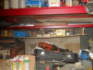

Na foto jsou vidět díly které sem na prodloužení použil. Taky jsem vyfotil uskladnění mých elektrod. Mám někde origo zavařený balíky, když tyhle vypotřebuju, najdu balík, rozdělám a zbytek života stráví viz foto.
http://www.svarforum.cz/forum/uploads/thumbs/1168_dscn0534.jpg http://www.svarforum.cz/forum/uploads/thumbs/1168_dscn0532.jpg
Vařil jsem to a polohoval ve svěráku. Housenky pěkný, žádný vruby ani póry. Jen napojování při další poloze nebylo uplně fotogenický.
Takže jsem to lamelákem šlechtil a šlechtil až - viz foto. Esab OK48.00 průměr 2.
http://www.svarforum.cz/forum/uploads/thumbs/1168_dscn0536.jpg
Ořechy (i imbusy a stranové klíče) svařuju často. Potřebuju na nějakou operaci klíč který nemám, většinou výrobce zařízení naschvál použije nějaký nesmysl aby to neautorizovaný mechanik nemohl montovat. Materiál klíče nedojde žádné úhony, tvrdost, pevnost. Tu operaci na kterou je to vyrobené  bez problému zvládne. A je to vždy velmi dobře svařitelné i chromové oceli apod.
Dávám to sem jako příspěvek k sušení elektrod, tím se v podstatě nezabývám. Ne vždy je problem v elektrodě, může to být v aparátu nebo v rukách. smile
