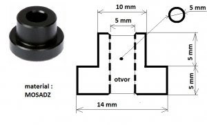

Vyroba mosadzného puzdra
Dobrý večer.
Môžem sa spýtať tu prítomných, lepšie povedané poprosiť niekoho z Vas znalého a šikovného, kto by mi vedel vyrobiť puzdro (teda 2 kusy) do obehoveho čerpadla umývačky riadu Whirlpool podľa nákresu. Puzdro by malo byť z mosadze. To pôvodné je nejaký polymer. Hriadeľ čerpadla je 5mm. Poprosil by som , ak by sa niekto našiel, aby mi poslal konečnú cenu (do Správy), alebo naturálie( fľaša domacej) za obe puzdra.
Vopred Vam ďakujem....

Ono to není tak jednoduché, jak si to představuješ. Chtělo by to mikrometrem změřit hřídelku (předpokládám na rotoru čerpadla?), zhodnotit v čem to pouzdro drží (opracovaný otvor, lisovaná díra v plechu, plastu apod.), až potom se rozhodnout pro nějaké uložení, třeba H7/g6. Není díra 5mm jako díra 5mm.
Když ti to někdo vyrobí dle nákresu v geometrických tolerancích třeba ISO 2768 - mK, tak to buď vůbec neposkládáš dohromady nebo to bude kvůli velkým vůlím nepoužitelné... wink

Ono tie puzdra su len nasunuté v plaste a pod nimi je gumené tesnenie O-kružok.
Ináč uznávam, že nie je mosadz ale bronz. Nie som strojár ale elektrotechnik. (takže poznám meď alebo hliník )

Toto je opravdu lepší celé donést k nějakému soustružníku - zkušenému, ten bude vědět jaké přesahy použít.
Místo polymerů bych zvolil silon, lépe nylon. Připomínám že silon se nemaže - nabobtná tak že se to přestane točit.

Silon olejem nabude na objemu a pouzdro se stahne. Při výrobě z plastu, se stružením udělá menší díra. Takto "nadálku" bez přesných rozměrů to nemůže nikdo zodpovědně vyrobit. Díra je ale to jednodušší. Pokud je k dispozici broušený trn o5, tak se to napasuje na něj. Ale vnější průměr musí být přesně změřený aby byl dodržený přesah na lisování. Pokud to bude moc "nafest" tak se může díra stahnout.
Díval jsem se na rozměry samomazných pouzder ze spékaného bronzu. Žádný typ by nepasoval.
