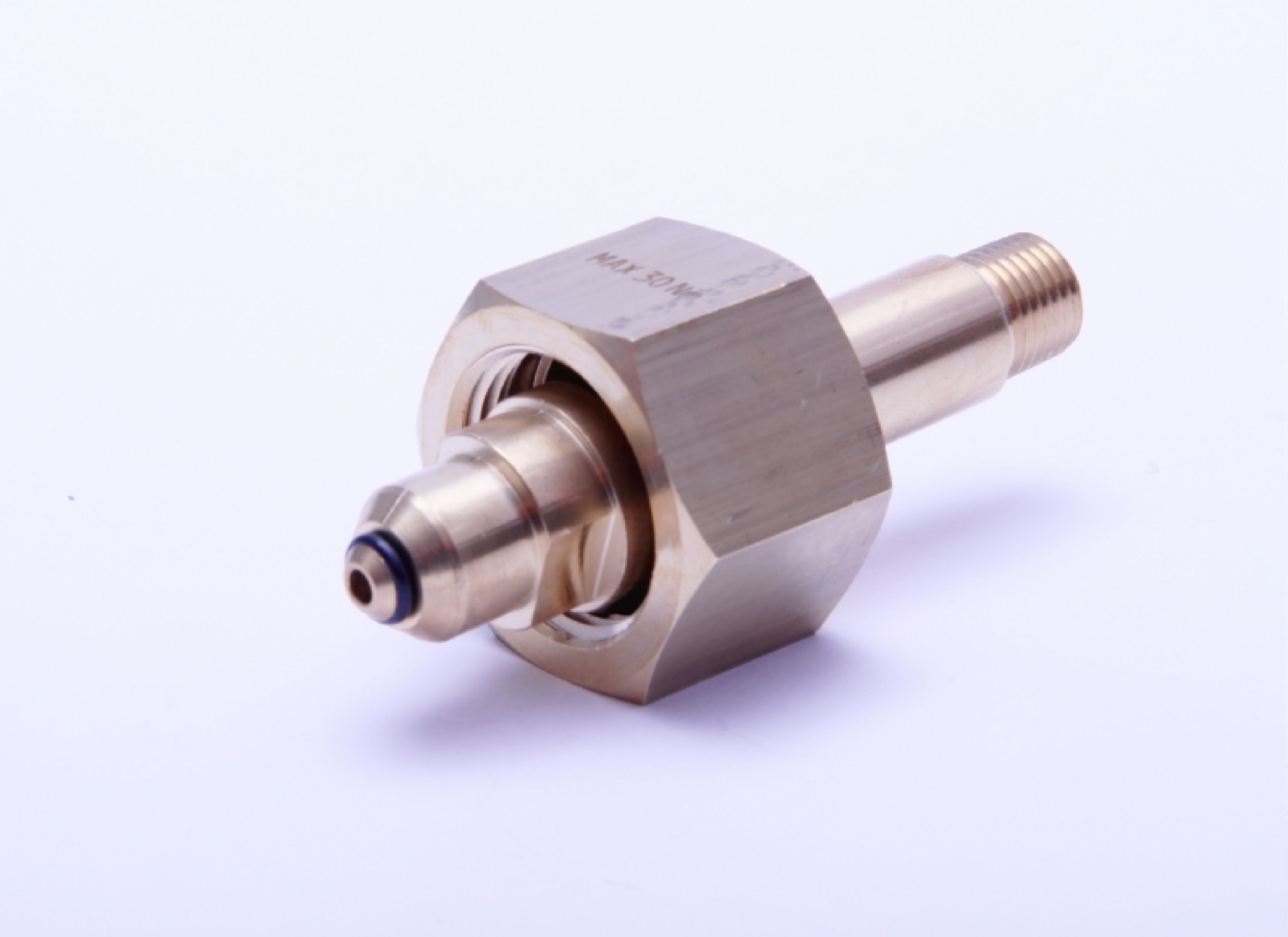

Stejný nebude - i katalog GCE říká, že ventily pro 200atm - standard mají W21,8X1/14" a průmyslové 300atm NEVOC W30X2.
Redukčák jsem kupoval v době, kdy mě ani nenapadlo že by varianta 200 a 300 mohla mít vůbec rozdílnou matku a v podstatě celý připojovací bazmek na trubce - stačí si ten NEWOC zadat do Googlu..
Pro ilustraci třeba zde https://www.svarecky-elektrody.cz/reduk … voc/c-1890
https://www.svarecky-elektrody.cz/images/orig/gce/NEVOC_inlet.jpg
Editoval hrnous (22-12-2021 20:44:44)
