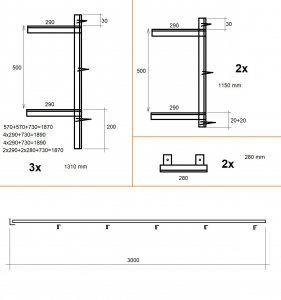

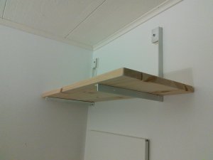

Zdar. Predem dik za radu. Potrebuju poradit s pripravkem na svarovani konzol na police do bytu. Na jare jsem delal 4 jednoduche konzole pro 2 police z L profilu 20x20x3 mm, pro predstavu na fotce dole. Nejvic prace mi dalo profily slicovat. Nikde nejsou prave uhly, pac obe roviny Lka maji k sobe mozna 88 nebo 89 stupnu, upnuti ke svarecesmu stolu (v praci, a ten uz taky neni nejrovnejsi) mi nepomuze. Navic konzole svaruji v uhlu o neco mensim nez 90, idealne taky 88-89 stupnu, at se veci kutali spis ke stene (ktera navic neni vzdy nejrovnejsi, ze). Musel jsem profily ruzne podkladat kousky plechu, ty samozrejme po dotazeni sverky vzdycky vypadly. Bylo to zdlouhave a otravne.
Ted se chystam svarovat dlouhou dvoupatrovou polici do sine ze stejnych L profilu, nacrt dole. Metodu podkladani pliskama rovnou ignoruju, musel bych se zblaznit. Divam se na ruzne ty pravouhle sverky. Ma s tim nekdo zkusenost? Nebo je lepsi vzit velky jakl a riznout dve 3 mm drazky v uhlu 45 stupnu a do tech Lka zasunovat?
Dival jsem se na tento typ https://www.uni-max.cz/produkty/drevoob … mm?wdph=on
a pak tento https://www.uni-max.cz/produkty/vybaven … erka-60-36
Ja bych teda kupoval hlinikovy odlitek, litinu ted nesezenu. Nejlepsi ty sverky taky nebudou, nekde neco podlozit budu muset, ale rozhodne to bude mensi otrava jak se sverkama a stolem.

Vyrobil jsem si kdysi desku ze čtyřky a v ní mám spoustu děr se závitem , jak jsem kdy potřeboval . Mám tam základ 90° a dál různě části úhelníčků přišroubuji přes vložený-přítlačný materiál .

U mě je základem rovná plocha. Pro menší kusy je to plechová deska (10mm), dřevotřísková deska, paleta, podlaha... Přichytím pomocí truhlářských svorek. V nouzi přichytím pomocí magnetu (ten nemám rád, mam pocit  že ohýbá svářecí oblouk a hůř se s ním svařuje). Pak v jednom bodě heftnout, srovnat do požadovaného úhlu a v několika bodech svařit. Kontrola, svaření nebo srovnání, rozebrání. Na podkládání používám dřevěné klínky. Dva klínky proti sobě zajistí rovinu a výšku nastavuji zasunutím. Hodně měřím a je nutné pořádně rozmyslet postup.
