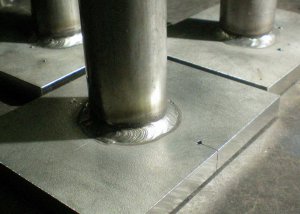

MMA: Limarosta 312 od LE, 70A, 1.4828 tl.10mm k tr.34x2.
http://www.svarforum.cz/forum/uploads/thumbs/7791_mma_svar_01.jpg

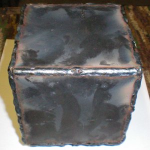

Je to taková blbost, ale kostku jsem ještě nikdy "nesvařoval".
Plech 3mm, hrana 100mm, postupně nabodováno a "svařeno" napřeskáčku od rohů ke středu.
Deformace do 0.7mm. Takže na moje třesoucí se klepeta je to garážový světový rekord.  big_smile

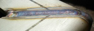

Tig bez HF ala McAllister: ZM 1.4307 6mm, WC20 2mm, Ar 7l/min., 155A na zobrazovači proudu. K ukončení "rohu" přidán TigRod 347Si. No nemám to v ruce...
http://www.svarforum.cz/forum/uploads/thumbs/7791_mca_tig.jpg
I když svar na fotce vypadá "přepálený", TOO je celkem úzká. Z druhé strany stejné zbarvení menší šíře (zde posléze postupně svařeno, s ohledem na deformace/pnutí).
