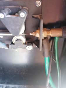

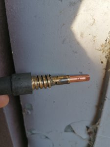

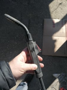

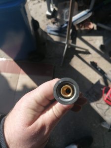

Zdravim chcem by som sa opytat aky dlhy ma byt BOWDEN OCEĽOVÝ  kde ho mam zstrihnut dlzka horaku je 3m kupil som izolovany ( BOWDEN OCEĽOVÝ 0,6 - 0,9 - modrý)  zvaraci drot mam 0,8
neviem pokial ma viest ten bowden nasiel som takyto nalezovy stav ale asi je kratky
Vid fotky![]()
Zkus kouknout na toto.https://www.youtube.com/watch?v=-bcq07siFOY Cca od 15 min.Je to sice o jiných hořácích ale jako nápověda postačí.Bowden by měl procházet pokud možno až k průvlaku.Jak tak koukám na ten hořák tak to máš krátké.Je možné že se používala i redukce která de dávala do krkuhořáku.Ty ji tam ovšem nemáš.Podle fotek máš hořák napevno.Mění se to sice blbě ale jde to.Kamarádovi jsem měnil na svářečce taky.
Ked dam bowden az uplne k prievlaku ktej medenej komcovke (asi ked som dobre pochopil z videa) tak s bowdenom zakrijem aj tie dierky co si asi na CO plyn nebude to vadiť?![]()
Bowden je určen pro drát.Plyn by měl za každé situace proudit okolo bowdenu.Pokud jsi zhlédl dané video tak ses dověděl že u podavače kde prochází bowden by měla být ucpávka aby nedocházelo ke zpětnému profuku plynu.Jinak na hořáku ti chybí pružina pod hubicí která mimo jiné že brání uvolnění hubice,tak brání úniku plynu při svařování.
