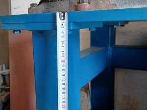

můj nový svařovací stůl
jaké máte svařovací stoly? já mám tento nový a zdá se mi super. vidíte na něm nějaké nevýhody? pokud máte taky systém 16mm, jaké používáte upínky/zlužidla? díky!

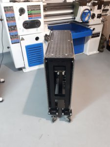

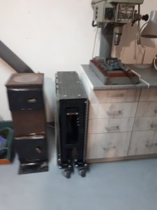

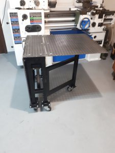

Nabízím k inspiraci svoji vlastní výrobu hobby svařovacího stolu. Mám malou dílnu a protože svařuji jen zřídka, nemohu si dovolit, aby mi pevný svařovací stůl zabíral nastálo čtvrtinu dílny. Řešil jsem to tedy stolem, který mohu kdykoli během chvilky rozložit a po skončení práce zase zpět složit a dát stranou. Desky jsou z 8 mm děrovaného plechu (díra 10 mm) a kostra je jekl 40x3 mm. Plotny jsou vyrobeny tak, že děrování jednotlivých částí na sebe při rozložení stolu navazuje. Příslušenství ke stolu (kolíky, dorazy,..) opět domácí výroba, ale to ještě nemám kompletně hotové.
Co se stability stolu týče, pro moje účely je zcela dostatečná (univerzálka položená na okraj desky se stolem nijak nehne). Samozřejmě to není řešení pro profi svářeče, kteří se svařováním živí.

Pokud se ti to povedlo udělat tak, abys při každém rozložení nemusel znovu chytat rovinu, tak pro hobíka vynikající. Ale i tak bych to vylepšil ještě podpěrama v těch volnejch rohách, byť by nebyly až do konců. Takhle se ta deska musí prohýbat jen vlastní vahou.

Původně jsem chtěl dělat otevírací nohy z obou rohů každé strany, ale šířka stolu by narostla o dalších 12 cm. Teď jsem rád, že jsem to tak nedělal, tohle je pro mě opravdu dostačující, svařuji průměrně tak jednou do měsíce.
Co se týká průhybu desky, tak problém opravdu žádný není. Když jsem dostal vyrobené naděrované desky, byly tak nerovné, že se nedaly fakticky použít. Položeny na sebe měly vakl cca 8 mm. V domácích podmínkách to nebylo možné srovnat. Vůbec s tím nešlo hnout. Tak jsem to odvezl na srovnání do firmy, co se tím zabývá (někam ke Kyjovu, název firmy už nevím). Srovnaly rovinnost do 5-ti stovek. Zatím se to ani nepohnulo.
Co se týká rovinnosti stolu při rozložení, to závisí na rovnosti podlahy. Naštěstí mám v dílně nově dělanou podlahu, tak s tím problém nemám.
Rovinnost stolu je seřiditelná na každé straně, ze spodní strany jsou stavitelné dorazy. Položit pravítko a doladit stavitelným šroubem, Je to během chvilky. Ve většině případů ale rozdělávám jen jednu stranu (nepotřebuji celou plochu), takže tento problém odpadá.

Kolik je rozmer toho stolu v rozlozenem stavu Neco jako 80x150 cm? Dirky se mi fakt pocitat nechce wink Dik

Ctenar-Veľmi praktický stôl. Oceňujem nápad aj prevedenie. Na malé zváranie je to ozaj super a predpokladám že na tom nezváraš ťažké veci. Aj na krivej podlahe musí byť doladenie veľmi rýchle, takže v tom problém nevidím.

Rozměry desek jsou.
krajní - 600x650 mm,
střed 250x650 mm.
Tj. rozložený stůl s jedním křídlem je cca 85 cm, s oběma křídly 145 cm. Šířka 65 cm.
To shaolin
S těmi deskami je to skvělý nápad, nechám si uříznout 15 mm překližku ve stejném formátu jako jsou desky stolu, dám ji na čepy do těch děr a během chvilky budu mít ze svařovacího stolu stůl montážní.  Díky za inspiraci

Ctenar, perfektný stôl do malých dielní. Páči sa mi, že aj v zloženom stave sa dajú polepiť drobnosti. Ďaľšia výhoda oproti veľkému stolu je tá, že tam mám plno bordelu, ktorý pred zváraním musím upratať. Takto to je stále upratané smile
Tie Peterky sú super porovnanie k stolu. Díky.

To je radost pohledět! Pořádek jako v potravinářské výrobě. Více než praktický stůl (no.1) mě zaujalo pozadí: Soustruh, vrtačka a Petry!

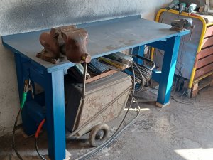

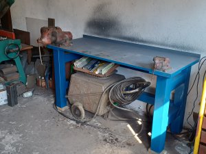

A toto je výtvor tejto zimy:
