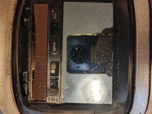

Oprskana kazeta
Zdar, vlastnou hlúposťou sa mi podarilo poškodiť kazetu ( pri čistení som nedopatrením nenasadil fóliu ), tak či náhodou sa s tým nedá ešte nieco urobiť.
http://www.svarforum.cz/forum/uploads/thumbs/9769_img_20220326_174546.jpg

Co takova ta pasta na rozlesteni skrabancu na displeji mobilu? Nepo pokud vim, je neco podobneho na svetla u auta. Ale samozrejme bych to zkusil napred nekde v rohu, kde to nebude tolik vadit, kdyz se to nepovede.

Tohle vypadá na zapečené kuličky, tedy rozstřik a to bohužel už odstranit nelze. I když se vám podaří kuličky sundat, zůstanou tam jemné důlky.
Guľôčky som vyskrabkal žiletkou, skúšal som aj nejakú pastu na plasty a nejaký oxid ceru a bez nejakého badatelneho vysledku

Aha, to už máte kuličky odstraněné? Ale i tak, to poškození skla už podle mě opravit nepůjde.

zabroušení  a zaleštění  by to trochu  mělo  zlepšit,  ale asi  ne moc. Asi  se musí  použít taky správné  pasty,  jestli to  je plast,  tak  na plast,  jestli  sklo,  tak  na sklo nebo  kov. Pokud to  je sklo  a pokud se dá  demontovat,  tak  tam  se to  dá zaleštit velmi  důkladně.  Pokud to  je plast  a pokud nejde demontovat,  tak  je třeba při  leštění  dávat  pozor na vlastní  ztmavovací medium  ,  může se poškodit.

V první řadě zjistěte zda je to plast nebo sklo. Třeba jehlou škrábnout někde kde to je skovaný pod rámečkem.
Na leštění plastu se prodávají sady s určením pro leštění světlometu. V nouzi se dá použít zubní pasta. Nebo koupit brusnou pastu na lestění laku. Pokud použít techniku na leštění autolaku, tak pod vodou brusným papírem velké jemnosti.
Úskalí vidím dvě, voda a elektronika nejdou k sobě a hlavně se při broušení bude folie prohýbat, což může skončit vnitřní destrukcí displeje.
Na sklo jsou brusný pasty na mobily, nebo zajít ke sklenáři. Já jsem kupoval na Alliexpresu brusný pasty na sklo, mají různé hrubosti. Dají se tim vyleštit škrábance, mam to ozkoušený na hodinovým sklíčku.

Různé brusné a leštící pasty jsou dobré na nějaké jemné rýhy a škrábance. Stejně jako ze zalešťuje autolak apod. Všechno v setinách milimetru. Kulička ze svařování poškodí to sklo, popř. plast hodně do hloubky, někdy i několik desetin milimetru. Jsou sice speciální pryskyřice, které poškození skla zacelí, používají i v autoskle apod. Ale ty jsou tak drahé, že už se vyplatí koupit raději novou kuklu.

Toto je poskodene asi nevratne....opravit to lestenim brusenim ...tak asi tazko.
A je jedno ci je to sklo alebo plast.
Mam doma lestenie na laky/plast a aj lestiacu pastu na skla ako aj brusne kotuce roznej hrubosti na samotne brusenie skliel.
Pouzivam to na brusenie a lestenie skiel veteranov. Funguje to ale je to pracne a hlavne to chce vela vody a casu ma to zmysel ak sa sklo uz neda kupit.

Tak  v případě toho  poškození  do  hloubky se zaleští  okolí,  které není  tolik  do  hloubky, takže velikost  toho  problému  se opticky zmenší. Tam,  kde je to  do  hloubky se mohou  zaleštit všelijaké  staré  hrany nebo  vytáhnout tmavé zbytky kuličky zapečené  hodně hluboko. V optimálním  případě by tam  měla zůstat  průhedná  prohlubeň, přes kterou  je vidět,  ale která tím  zahloubením  opticky vytváří  určitou  nepřesnost.
Jinak  displej se nemusí  poškodit jen  protlačením  plastového  krytu,  ale taky vytvořením  eletrostatického  náboje,  který  vznikne třením plastového  krytu  displeje a přenese se dovnitř na displej.

Jak spravne odpovedel Varok hned ve druhem prispevku. Bohuzel nevratne a po odstraneni stejne zustane dulek. Solar panel i pruhledovy panel jsou sklo, nikoliv plast. Pruhledove sklo je z mnoha vrstev tenkych skel, proto opatrne s nejakym silnym lestenim. Stejne to nepujde.
Prasata u nas v praci totez. Plastove ochrane sklo spinave, tak jej sundame a ejhle, hned je videt lepe. Tak to tak nechame. Maska se po nejake dobe vyhodila a koupila se nova.
Ber to jako cennou zkusenost. Navic pri cene kazety z Ciny za 100-150 Kc, ktera mimochodem funguje slusne se ani nevyplati resit nejakou opravu (a skoro ani vymenu baterky).

Tohle je podle obrazku Optrel, tak to asi za 150Kc nebude sad
Jeste me napadlo, vim, ze existuje nejaky "tmel" na vyplneni tukancu v prednim skle auta. Ale netusim ani cenu, ani pouzitelnost, ani jestli by to v tomhle pripade pomohlo.

Optrel e 685, vlani stala 330e a teraz kolo 450 , neviem koľko je to na české korunky. Teraz mám Esab a40 čo som mal doma a není to proste ono

E-Ryc: Kdysi jsem viděl v jednom autosklo servis jak jednomu chlápkovi opravovali důlek asi po kamínku v čelním skle. Je to už mnoho let zpátky. Předtím klasické kolečko odhadem 10mm průměr. Po zalepení nějakou speciální pryskyřicí nebylo téměř nic vidět. Ptal jsem se na cenu a ta byla strašná. Za tu cenu už má člověk pomalu nové sklo. Takže na levnější auta vůbec.
