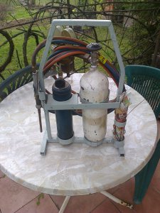

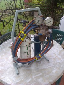

Trochu inspirace jak jsem to řešil já:
http://www.svarforum.cz/forum/uploads/thumbs/75_fotografie0344.jpg
http://www.svarforum.cz/forum/uploads/thumbs/75_fotografie0345.jpg
Použil jsem 2l kyslíkovou lahev z vojenského výprodeje a 0,5 kg PB lahev ze starého vařiče, šlauchy, hořáky, budíky z burzy.
Než řešit nějaké redukce na tlakovou lahev, která je sama o sobě těžká, je vhodnější sehnat tu malou PB flašku s běžným šroubením a na tu si už připojíte jakýkoliv redukčák.
