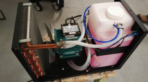

Laboroval jsem stejně a zkoušel jsem kde co a dopadlo to tak že jsem se dostak k rabování staré svářečky a z toho jsem si vzal co bylo třeba a až potom to fungovalo jak má, veškeré laborování s různýma čerpadlama z pračky... nevedlo nikam, úplná ztráta času.
http://www.svarforum.cz/forum/uploads/thumbs/2784_img_20220119_153211.jpg

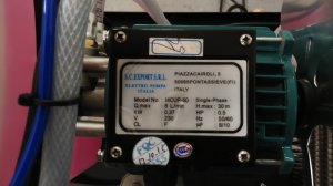

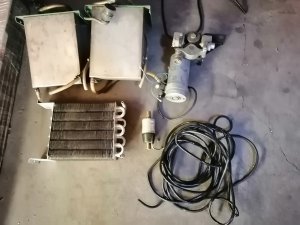

Ja som mal pozicane toto.. http://www.svarforum.cz/forum/uploads/thumbs/3907_img_20160206_172825.jpg
stitok na motore
http://www.svarforum.cz/forum/uploads/thumbs/3907_img_20160206_172848.jpg

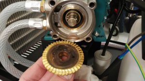

aj som sa pozrel do cerpadla, preco je to vlastne take hlucne...
http://www.svarforum.cz/forum/uploads/thumbs/3907_img_20160206_175739.jpg
Nic som nezistil.. chytil som k tomu chladeniu tak trochu averziu.. Ono to chladilo sice dobre, ale bolo to prudko neprenosne, a zaroven hlucne.. Ja potrebujem a chcem tiche, a male..  :-) ja viem ze nie som narocny.. :-D

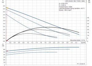

Tady je na přiloženém obrázku charakteristika čerpadla a v ní charakteristika hořáku červeně. S tímto hořákem je průtok dostačující, ale jen tak tak. Pokud se připojí jiný hořák, stačit to nebude muset. Z obrázku je patrné, že čerpadlo je k jinému použití: malou dopravní výškou a velkým průtokem.
http://www.svarforum.cz/forum/uploads/thumbs/3584_pumpcurve.png

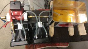

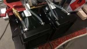

Takze, dosli mi z Ciny 3 kusy chladicov, ku ktorym som dorobil 3D tlacou tunelove prechodky na Sunon ventilatory 120x120mm. Samotny chladic nepredstavuje pre vodu takpovediac ziadny dalsi odpor.. Prietok vody sa vobec nezmenil. Po zapojeni jedneho chladica a skuske zvarania na DC 110A sa voda stiha uplne v pohode chladit. Z chladica tecie voda s teplotou okoliteho vzduchu na dielni. Pri zvarani AC 200A co som si tiez vyskusal, sa uz voda nestihala uplne vychladit a voda tiekla s mierne zvysenou teplotou o par stupnov, co je samozrejme problem, pretoze pri dlhsom zvarani by sa voda zacala zohrievat na coraz vyssiu teplotu. Tak som pridal k prvemu chladicu druhy chladic, a aj pri zvarani AC na 200A to stihalo chladit. Do provizornej nadrzky tiekla z druheho chladica studena voda. Teraz uz len cakam na teplomery co som si objednal a hura poskladat dve vodne chladenia na dva stroje.. V jednom vodnom chladeni ku Kitinovi budem mat len jeden chladic, to bude velkostou trochu mensie od toho Kitina. No a druhe chladenie bude uz s dvoma chladicmi, a to bude pracovat s Welder Fantasy..
http://www.svarforum.cz/forum/uploads/thumbs/3907_img_20220207_182639.jpg
http://www.svarforum.cz/forum/uploads/thumbs/3907_img_20220207_182722.jpg

jako chladivo byl použit zlatý bažant nebo corgoň? big_smile big_smile big_smile
#147 07-02-2022 19:54:21
Příspěvky: 1320
Re: Vodne chladenie homemade
Zatial iba obycajna voda.. ale vyzera to tak do zlatova vsak? :-D To je troska hrdze z tej provizornej nadrzky od acetonu.. V reale bude uz nadobka plastova a tam uz hrdza nebude..
