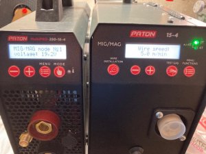

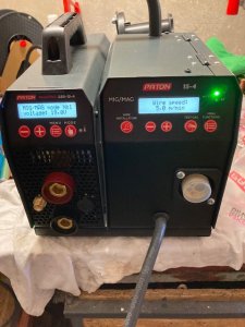

Tak uz to prislo. Este som nezvaral. Zatial nemam plyn. Stale nechapem, ze v MIG/MAG sa nastavuje napatie. Plati, ze vyssie napate pre hrubsi material a naopak ?

Dá se říci, že to tak platí, ale k tomu nastavenému napětí musíš doladit posuv nebo naopak.
#40 29-04-2022 13:19:00
Re: Chybí kategorie MULTIFUNKCE !!!!!
Áno .
Pri MIG/MAG metóde sa snažíme udržiavať napätie na rovnakej hodnote , pričom pri zdroji MMA nás zaujíma nastavený prúd .
Samotný prúd je pri MIG/MAG metóde závislý od rýchlosti podávania drôtu.

To na jednej časti nastavujes napätie a na druhej podávanie? Nemajú tie jednotky medzi sebou žiadnu komunikáciu?

Ak som to pochopil správne ,tak jedna polovica zváračky je samotný zvárací zdroj a druha polovica je čiste podávač drôtu.

Je medzi nimi komunikacia. Posuv drotu sa nastavuje iba na podavaci. Na podavaci je taktiez mozne nastavit aj vsetky nastavenia MIG/MAG.
