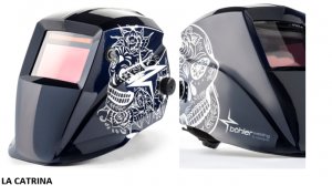

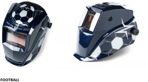

Re: Zvaracia kukla pre hobbystu
Dvě limitky, po ca. 4,2 tis.
http://www.svarforum.cz/forum/uploads/thumbs/891_football.png
http://www.svarforum.cz/forum/uploads/thumbs/891_la_catrina.png
JardaK: Já mám tu žlutou verzi(ať mi ladí ke svářečkám smile ) i když příště bych koupil asi tmavě modrou. Ale kukla super, kdysi jste mi dal na ni typ. Děkuji moc.
