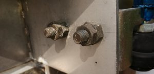

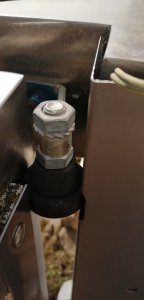

http://www.svarforum.cz/forum/uploads/thumbs/10563_img_20220508_100657.jpghttp://www.svarforum.cz/forum/uploads/thumbs/10563_img_20220508_100737.jpg
To su mosadzne skrutky v nerez plechu pritiahnute s tym pozinkom cca 12rokov. Asi som sa snažil vytvoriť nejaký článok mosadz-nerez-pozink. hmm
