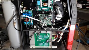

Dneska jsem dodával přepólovací set (Polarity Change Kit) do Lincolna a nešlo to jinak, než ho otevřít. Taky mohli vymyslet nějakou lepší metodu smile
Tak jsem udělal pár fotek vnitřku. Nutno konstatovat, že za ty peníze je tam toho dost málo smile
Sejmutý levý bok (3 šrouby)
http://www.svarforum.cz/forum/uploads/thumbs/4621_20220514_151430.jpg

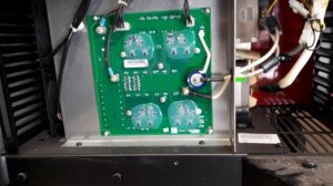

ve spodní části výkonové prvky s dvěma větrákama

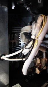

za deskou jsou slušně dimenzované chladiče

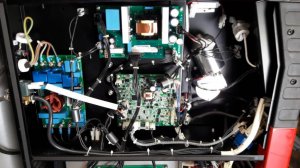

v horní části řídící elektronika a motor čtyřkladky
http://www.svarforum.cz/forum/uploads/thumbs/4621_20220514_151437.jpg
Celkově štábní kultura dobrá řekl bych.
