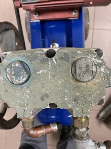

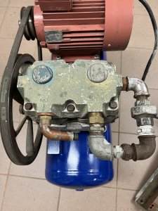

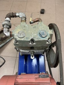

Pánové,asi to sem nepatří ale potřebuji radu.Stavím si nějaký to foukátko a do ruky se mi dostala kompresorová jednotka,která je zvláštně osazena a propojena.Fouká to tou měděnou trubičkou.Nalevo od ní je nasávací otvor ale ten pravý válec je divně propojený.http://www.svarforum.cz/forum/uploads/thumbs/9483_img_0096.jpg

dle zapojení potrubí na válci vpravo tipuji, že to není kompresor ale perpetummobile

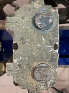

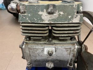

Freelander, dej detailní foto kompresoru se shora, aby byly zřetelné popisy vývodů. takto to vypadá dost blbě, ale bez popisů nikdo nic nemůže k tomu napsat.

Líp to nedám.Vlevo je šipka dovnitř a ven a nahoře a dole je VIZ nebo ZIA.

Funguje ale nějak doufám,že bych z toho mohl dostat 2x víc vzduchu

Na mě to dělá dojem, že je to zapojené jako dvoistupňový. Rozmontuj tu propojku a zapni, najdi výtlaky a sání obou válců. Pak by je bylo možné zapojit úaralelně.

Vyzkúšam a z čeho ta věc je,netušíte?
#89 30-05-2022 07:12:54
Příspěvky: 4711
Re: Vhodny kompresor pre tzv. hobby plazmove rezacky ?
Nejspíš z chladícího agregátu.
