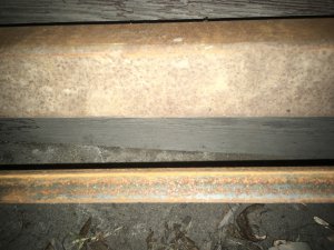

rád bych se zeptal, co používáte na přípravu materiálu, který je "trochu víc jetý než je zdrávo", aby samotné odrezení nakonec nevyšlo dráž, než koupit materiál nový?
Co jsem pročítal fóra, tak obvykle se řeší opačný problém, nějaký nedostupný nebo drahý hotový díl etc. Ale co s jekly, co vypadají zhruba takhle?
http://www.svarforum.cz/forum/uploads/thumbs/10599_img_2413.jpg
Kolem svárů je to jasné, flexu a pižlat, až je to perfektně čisté. Ale co se zbytkem plochy? To nejhorší z toho strhnout flexou nebo šmirklem jde dobře, ale rezavé je to do hloubky (a zásobu suříkové základovky bohužel nemám). Čistit to flexou, tak ubrousím polovinu materiálu, než to dostane rez ven (navíc v tomhle počasí jí dřív upeču). Drátěným kartáčem to prakticky taky nebere.

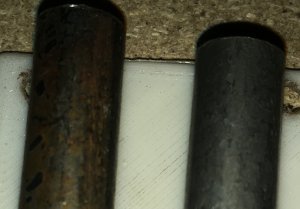

Dělal jsem trochu pokusů podle návodů co jsem tu našel s válečky z tyčoviny (taky jí nemám v moc dobrém stavu, takže na pokud ideál), po pokusech s kyselinou citrónovou a pak s octem jsem to nechal několik hodin, nestalo se nic co by stálo za řeč, až jsem ztratil trpělivost, do octa dolil tak patnáctinu kyseliny chlorovodíkové (takže 8% kys. octový, 2% HCl), tam už podle bublinek bylo vidět, že se něco děje :-) zhruba každou čtvrthodinu zamíchal a cca po hodině jsem byl docela spokojen. Navíc většina HCl v roztoku zůstala, takže slít do flašky na příště, ocel zneutralizovat a asi pro malé věci tudy cesta vede.

Edit ty fotky koukám se moc mobilem nepovedly, ale ten čistej váleček napravo je fakt čistej, i když to vypadá takhle blbě (nebo alespoň byl odpoledne, neutralizoval jsem to louhem protože soda došla, tak je celkem možné že to za večer stačilo zase začít korodovat, šlo jen o zkoušku)

Jinak  suříkový  základ stejně nepomůže,  když  na kovu  je vrstva rzi  a až  teprve na tom  ten  základ. I suříkový  základ funguje až  tehdy, když  je povrch  očištěný  do  holého  kovu  a rez  tam  je jen  v podobě zbytků prachu, které  se štětcem  zatřou  do  barvy. A to  pak už  není  problém  a výrazně to  zvýší  ochranu,  když  se ten  zbytek  rzi  stabilizuje odrezovačem.
Organické  kyseliny,  octová,  citrónová v těch  koncentracích cca 8 %  mají  smysl  jen  tehdy,  pokud se to  současně mechanicky čistí  kartáčem,  protože takhle hlavně působí  tak,  že ty částečky rzi  uvolňují, ale nerozpouštějí. Podobně funguje 2 %  kyseliny chlorovodíkové,  to  je pro leptání prakticky nic,  akorát zamoří póry a štěrbiny,  takže to  potom  po  leptání  o  to  rychleji  znova rezne.
Kyseliny musí  být v mnohem  vyšších  koncentracích,  sírovka odhadem  tak 20 - 40 %.  chlorovodíková  tak 10 - 20 %.
A když  to  už  musí  být organické  kyseliny,  tak  koncentrované  technické. Nejsilnější  je kyselina mravenčí, ale vytváří smradlavé a toxické  páry,  které  jsou ve velkých  koncentracích  i  hořlavé.  Potom  octová.Na větší  díly to  vyjde rozhodně levněji  než potravinářský  ocet.
Jinak  souhlas s Atlanem,  po  působení  kyseliny je třeba důkladný  oplach  a potom  pasivace, protože povrch kovu  je kyselinou  zaktivizovaný  a velice rychle by rezl.

Dyt tam nic neni! Normal povrchovka ze skladovani venku. Nasad drateny kotouc na flexu a rez obrus. Kartacem nebo smirglem nemas sanci, nechal bys na tom ruce. Stejne bys musel kartacovat tak jako tak, valcovane L profily maji na povrchu tvrde okuje a ty museji dolu uz kvuli barve.
S radialnim kartacem na flexe opatrne, musis jet spravnym smerem, hlavne u hrany. Jinak flexa bude kopat a muze ti i vyletet z ruky.
Pokud nejaka rez zustane ve vetsi hloubce tak to u bezneho vyrobku az tak nevadi. Hotovy vyrobek pred naterem musis poradne umyt kuchynskym kartacem a horkou jarovou vodou, to sunda zbylou rez a mastnotu, pak oplachnout cistou vodou. Hrubsi povrch nevadi, barva bude aspon lip drzet, nez kdyz bude povrch zrcadlove hladky.
